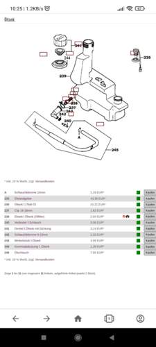

Leider hab ich schon alles zusammengebaut, wenn ich anderen aufmache, mach ich ein Foto wo genau Ölfilter ist. Trotzdem hier Plan, kannst du ungefähr sehen alle Teile. Und ja, da ist wirklich kleine Ölfilter. Wie gesagt ich hab umsonst neuen gekauft weil der alte noch gut war. Aber Mann kann nie wissen.

@Starchild Kymco KB 50 mit gr1 Motor, stehende Zylinder

Ja, das sieht nach 2takt aus und das ist kein Filter sondern nur ein Sieb. Das muss nicht gewechselt werden das ist einfach nur dafür da falls Du etwas in den Öltank fallen lässt das dies nix verstopft.
Aber nochmal: 2taktöl wird nicht gewechselt sondern nur nachgefüllt weil es mit verbrannt wird!
2 Takt Öl ist auch niemals schwarz wie altes Motoröl weil es nicht "verschleisst" wie normales Motoröl. Es wird frisch eingefüllt (Farbe je nach Hersteller unterschiedlich aber immer klar) und dann angesaugt, mit Benzin gemischt, schmiert dann im Motor und wird mit verbrannt. Altöl gibt es darum nicht weil es eben verbrannt wird nachdem es "benutzt" wurde.
Irgendwas ist bei Dir also mächtig schief gelaufen wenn Du diese schwarze brühe abgelassen hast, lässt sich eigentlich nur damit erklären das entweder jemand Altöl eingefüllt hat oder Du uns veräppeln willst

Natürlich muss man 2-Takt Öl unter normalen Bedingungen nicht wechseln. Aber diese schwarze Plörre zu wechseln war sicher gut für Motor und Umwelt. Ob es wirklich Altöl oder schlicht 'umgekipptes' 2 Takt Öl (der Roller war eine Standuhr, 4.000 km in 23 Jahren) war, wird wohl niemand sagen können. Einzige Chance wäre den Vorbesitzer zu fragen, ob der sich erinnern kann oder will, fraglich.
Aber letztendlich auch egal, Öl neu, Filtersieb neu, entlüftet, alles gut.
