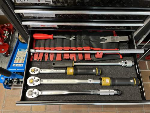

ich kann Dir Proxxon empfehlen. In meiner kleinen Garage habe den MC 60 (von 12-60 Nm) und den MC 200 (von 40-200 Nm). Die Einstellung ist einfach und gut ablesbar. Diese beiden decken fast alle Drehmomente am PKW ab.

Hallo Papasmobil,
ist der Koffer für das Werkzeug original?

Hallo Papasmobil,
Ich sehe da keinen Koffer?!
Das ist eher die ausgezogene Schublade eines Werkzeugwagens mit sauberen u. passgenauen Kunststoffeinsätzen. - Wenn ich meinen dagegen so sehe. 🙁 Neid u. Respekt

Entschuldigung das ich gefragt habe!
