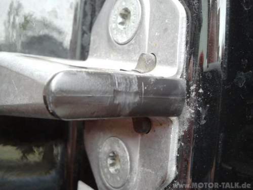

heute hat es mich leider auch erwischt. Den ganzen Tag über funzte die ZV ohne Problem bis ich zuhause war. Der Wagen lies sich nicht mehr verriegeln. Über den Schalter innen ging alles wunderbar.
Danach habe ich den Wagen bei offener Fahrertüre verriegelt und diese dann mit dem Schlüssel abgeschlossen. Einen Druck auf die FB getätigt und der Wagen ging auf. Komisch die ganze Sache😕
Und plötzlich lies sich der Wagen für einmal auch schliesen.
Erster gedanke galt naklar der Elektronik bzw. Batterie im Schlüssel. Das tauschen der Batterien brachte aber auch keinen Erfolg. Dann muss es wohl doch ein Steuergerät sein, Sch ........e.
Jetzt blieb noch ein letzter Hoffnungsschimmer über und zwar die Microschalter. Schloss bei offner Türe geschlossen und das ganze versucht, kein Erfolg😠. Nach etwas fummeln ging auf einmal das schließen und öffnen🙂. Somit habe ich wieder Hoffnung geschöpft und weiß somit das der Microschalter die Ursache ist. Aber nur warum schaltet der nicht. Nach kurzer suche hab ich die Ursache gefunden. Am Schließkeil sind Abnutzungsspuren zu sehen (siehe Bilder). Das ganze hab ich dann provisorisch ausgebessert um zu sehen was dann passiert. Perfekt, die ZV geht nun wieder problemlos😉.
Werde mir nun die Tage was einfallen lassen, wie man das besser lösen kann.
Evtl. kann der ein oder ander mit meinem Beitrag und Tipp was anfangen, bevor mal viele hundert Teuros in der Werkstatt liegen lässt.

Hi cleanfreak1,
soweit ich weiß sind die microschalter nur für die bestätigung zuständig, das alle stellmotoren die Türen verriegelt haben, und dies anzeigen über die blinker, heißt ZV schließen über FB und blinker gehen alles ok, blinker gehen nicht, evtl. nicht alle türen zu ! ?
bei mir geht die ZV auch nicht mehr, aber nicht nur die, die Nebelscheinwerfer lassen sich auch nicht mehr einschalten, parklicht geht auch nicht mehr, das alles ist wohl AAM und evtl. regensensor.
werde mir aber mal den Schließkeil ansehen, kann mir aber nicht vorstellen das es das ist.
lg
Tom
@Tom,
die Türen waren alle richtig verschlossen und die Ansteuerung der Blinker und Nebelscheinwerfer ging in diesem Falle nicht, bis ich die Ursache gefunden hatte.
Durch die Abnutzung wurde der Microschalter im Schloss selber nicht angesteuert. Hier gehe ich mal davon aus, das auch im Bereich des Schlosses eine Abnutzung da ist.
Wie gesagt, jetzt geht auch die FB wieder aus der Entfernung und darüber bin ich erst einmal froh. Bei Gelegenheit werde ich mir das ganze noch genauer ansehen (ausbauen und ggf. ersetzen)
