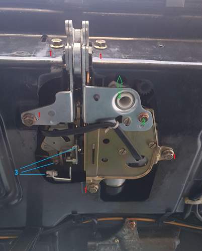

Ich hänge einmal meine aktuelle Erfahrung an dieses Thema an, damit man es bei der im Wesentlichen gleichen Fehlerbeschreibung von Nogel kompakt findet.
Meine Zuziehhilfe machte sich dadurch bemerkbar, dass sie anfangs nur zeitweise Zicken machte und zum Schluss fast dauerhaft. Anfangs wollte das Schloss die Hecktür manchmal nicht beim ersten Versuch heranziehen, sondern beim zweiten, dritten. Die geöffnete Hecktür ließ sich manchmal nicht ins Schloss führen (Schloss war in der geschlossenen Position und blockiert). Zum Schluss lief der Motor der Zuziehhilfe während der Fahrt an und hörte gar nicht mehr auf (ich zog daher die Sicherung).
Bei meinem TE war allein der Motor ursächlich. Der Kabelbaum ist in Ordnung. Nach dem Wechsel des Motors (ich habe meinem TE ein NOS-Neuteil gegönnt) funktioniert es wieder tadellos.
Zum Austausch möchte ich die gute Anleitung von Nogel noch etwas ergänzen (Ergänzungen im Fettdruck):
@nogel schrieb am 11. Februar 2014 um 15:21:39 Uhr:
der wechsel ist relativ unkompliziert,
Und das ist wirklich so. Es sieht unzugänglicher aus, als es ist. Ein bisschen geschickt fummeln und bitte ganz ohne Kraft. Man brauch einen Schlüssel/Ratsche für Schlüsselweite 10 und einen für SW 8. Für den Rückbau unter Nr. 4 ist eine kleine Ratsche mit 8er Nuss oder ein Rohrschlüssel aus dem unten genannten Grund hilfreich.
1. an der unterseite der heckklappe die kunststoffleiste entfernen, sie ist befestigt mit mehreren plastik-clips mit kreuzschlitz-schrauben
2. heckwandverkleidung (nur) lösen, seitlich ausklipsen genügt, oben an der scheibe kann sie eingehängt bleiben
Ich habe sie ganz herausgenommen, damit ich mehr Bewegungsraum habe und damit die Türpappe nicht aus Versehen bricht, wenn sie herumhängt.
3. den stecker abziehen und 3 kleine stangen aushängen (eine vom schloß-druckknopf, eine von der zentralverriegelung und eine vom inneren öffnungshebel)

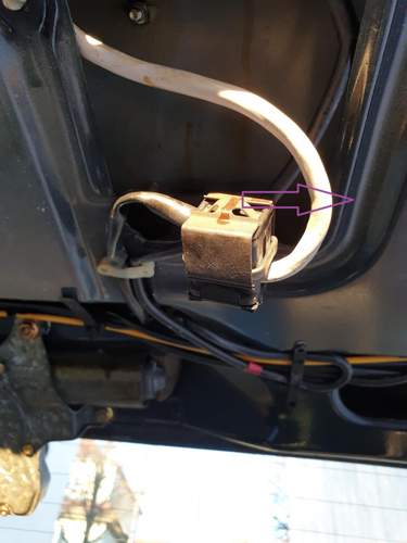

Die Stangen lassen sich leicht aus- und einhängen. Die Stange vom Öffnungshebel kann man beim Wechseln des Schlosses zur Seite schieben, hinter das Blech. Der schwarze Stecker (von dem dickeren Kabel, das direkt an den Motor geht) ist ein Stück in einen Karosserieausschnitt eingeschoben, dort kann man ihn einfach aushängen. Von dem schwarzen Stecker muss man die Halteklammer aus Blech nur zur Seite schieben; das geht ganz leicht und ohne Gefahr, ihn zu zerbrechen.
4. die ganze apparatur entnehmen, nun noch das schloß (schließzylinder) austauschen, ist mit zwei schrauben befestigt.

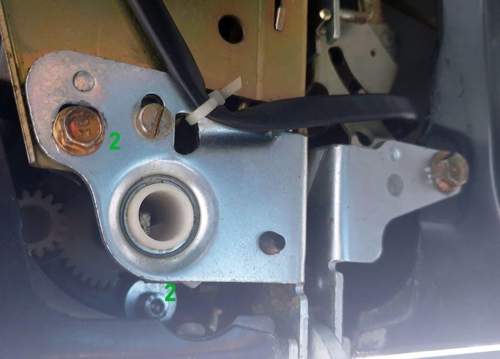

Beim Einbau ist es empfehlenswert, die zwei Schrauben, die den Schließzylinder am Schloss befestigen, zunächst nur leicht anzudrehen, so dass das Schloss sich noch etwas bewegen kann. Die Bohrungen für die Schrauben sind nämlich größer als der Schraubendurchmesser, also ist dort Spiel. Beim ersten Versuch hatte der Schließzylinder eine schlechte Position, so dass ich, nachdem der Schließzylinder durch das Blech gesteckt war, die Schrauben des Schlosses selbst kaum in die Karosse bekam. Also zuerst das Schloss einbauen und dann erst die Schrauben vom Schließzylinder festziehen.
Mit Nogels Beschreibung ist auch gleichzeitig eine Frage beantwortet, die ich mir vor dem Kauf des Schlosses stellte. Oft werden nämlich gebrauchte Schlösser mit Schließzylinder angeboten. Der lässt sich mit den erwähnten zwei Schrauben in einer Minute wechseln.
5. einbau in umgekehrter reihenfolge, fertig!
grüße vom nogel
Damit es klarer ist, noch ein paar Fotos dazu.
Die 5 Schrauben (Schlüsselweite 10), die mit der roten Nr. 1 bezeichnet sind, halten das Schloss an der Karosserie.
Die 2 Schrauben (Schlüsselweite 8), die mit der grünen Nr. 2 bezeichnet sind, halten den Schließzylinder am Schloss. Man löst sie erst, wenn das Schloss ausgebaut ist. Beim Einbau sollte man sie (wie erwähnt) vorher noch nicht ganz festschrauben. Ich habe eine dieser Schrauben durch eine Inbusschraube ersetzt, weil sie merkwürdigerweise fehlte und weil ich sie mit dem Inbus-Schlüssel noch einfacher festziehen konnte; sie liegt etwas weiter innen.
Die blauen Pfeile (Nr. 3) zeigen die drei Gestänge, die man aushaken muss. Das im Foto obere Gestänge vom Türöffner kann man nach links hinter das Blech legen, um das Schloss leichter herauszubekommen.
Den großen Stecker kann man ganz einfach lösen, indem man die Blechkammer zur Seite abschiebt.
