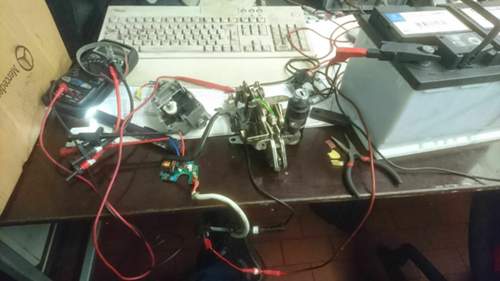

Hätte da nur ne kurze Frage, haben alle S124 eine zuziehhilfe an der heckklappe?
Fahre ein 200TD bj 1990.
Da es nicht funktioniert.. momentan funktionieren aber auch ander Sachen nicht , aber wollte es nur herausfinden

Ja serie
Bei meinem funktionierte sie auch nicht, als ich den Wagen damals übernommen habe. Ich habe dann die Mechanik ausgebaut, gereinigt und wieder eingebaut und dann war alles wieder in Ordnung.
Kann auch wie bei mir 3 ursachen gleichzeitig haben. Da kann man schon wild werden 🙂
Was für Ursachen kann es den alles haben
Is eigentlich alles bekannt und im netz zu finden. Kabelbruch heckklappe, motor fest, schalter kaputt, schloss schwergängig.... Also das war alles bei mir kaputt bis das wieder lief 🙂
Hi, wenn der Kabelbruch noch nicht behoben wurde kannst du schwer davon ausgehen daß mindestens das erst repariert werden muß.
Da ist nämlich eine Sollbruchstelle für Kabel in der Heckklappe!
Naja, ich hab nach 473.000km noch den ersten und meine ZZH funktionierte mit nem neuen Microschalter wieder.
Der grosse unterschied ist ja wie lange die ohne funktion vor sich rumgammelt. Bei mir ging die glaube ich 7 jahre lang nicht. Kann ne kleinigkeit sein oder auch alles

Elektrisches wunderwerk zuziehhilfe
Dsc-0474
