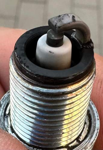

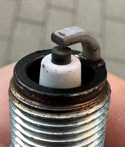

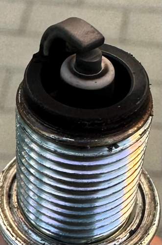

Ich habe eine Yamaha XJ 900 31aus dem bj 1984 mit 65000 km.
Habe den Vergaser ausgebaut gereinigt und die Kraftstoffschrauben alle wieder auf 3,5 Umdrehungen raus nach leichtem aufsetzen eingestellt.
Standgas ist auf 1100rpm in warmen Zustand eingestellt und Batterie ist auch neu.
Bei den Vergasern hab ich nur ein Benchsync durchgeführt da ich kein Synchronuhr hab. Kompression ist auch auf allen Zylindern vorhanden.
Benzinhahn und Kraftstoff Leitung bis zum Vergaser funktionieren einwandfrei.
Das Problem:
Beim Gas geben in neutral verhält sich der Motor wie als würde er zu fett laufen.
Die Zündkerzen (NGK BPR8ES) (Bilder im Anhang) jedoch sehen aus als würde er zu Mager laufen.
Habe auch Temperatur bei abgasseite gemessen, bei allen bis auf +- 10 grad C gleich.
Sie heizen auch alle gleichmäßig auf.
Bitte um professionellen Rat.

Du hast zwar eine vergaser Grundeinstellung durchgeführt, aber um die Membrane zu synchronisieren kommst du an den Unterdruckuhren nicht vorbei. Ich hab mir welche gegönnt

Ohne richtige Synchronisation wird das nichts. Da ist alles andere Spekulation und Zeitverschwendung.

Was meinst du mit" verhält sich so..."? Die Düsen sind in der Originalgröße? Vielleicht war da schon mal einer dran, eventuell die originalen aufgebohrt? Düsennadeln hängen richtig? Nebenluft? Choke öffnet ganz?
Vergaser geben reichlich Möglichkeiten, Probleme zu bereiten

abgesehen vom Umgangston, schwirrt bei mir bei den LLGRS auch bei der 900er irgendwie eine Grundeinstellung von "2,5 Umdrehungen raus" im Hinterkopf rum...
Die Klappengrundeinstellung mach ich übrigens meist über die Standgasschraube (die entsprechende Klappe hat minimalen Spalt bei Gegenlicht) und die anderen drei Klappen stelle ich dann entsprechend gegens Licht gehalten genauso ein. Das passt meist schonmal sehr gut...
Wenn ich nach Benchsync google (den Begriff kannte ich vorher auch nicht) wird da immer was gemessen oder zwischen Klappe und Gehäuse gehalten, damit die Klappen letztendlich identisch stehen...
Hallo Benchsync findet auf der Werkbank (Worbench) in ausgebautem Zustand statt. Das machst du wenn das ganze Geraffel zerlegt war. Damit sollte das Moped zumindest anspringen. Das hat mit einer Synchronisierung im Betrieb speziell bei Gleichdruckvergasern gar nichts zu tun. All die Symptome die der TE beschreibt bekommst du damit definitiv nicht in den Griff.

Mit dem Benchsync hast Du eine Grundeinstellung geschaffen, aber dein Kerzenbild zeigt eine zu fette Gemischeinstellung, Zuviel Sprit, zuwenig Sauerstoff.
Eine optimale Verbrennung zeigt das Kerzenbild eine hell braune bis leicht gräuliche Farbe.
