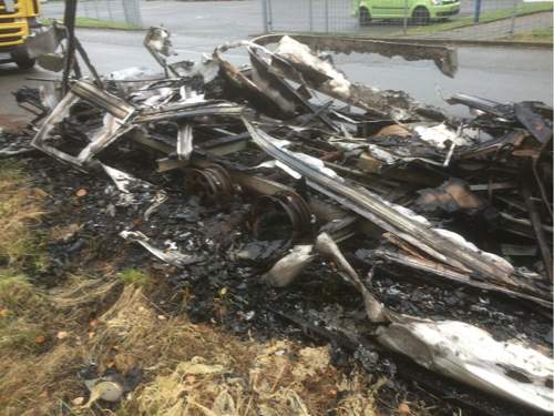

Nachtrag:
Das hier war ein 8m Doppelachser ... vor paar Wochen in Gera abgefackelt.
Bildschirmfoto-2015-11-12-um-08-03-24
Bildschirmfoto-2015-11-12-um-08-12-22
Bildschirmfoto-2015-11-12-um-08-12-46
Warum so ein Wohnwagen abbrennt kann aber viele Gründe haben, hätte ich da für meinen Teil Bedenken so würde ich ganz auf Gas verzichten da ich ja am Urlaubsort dadrin schlafen möchte.

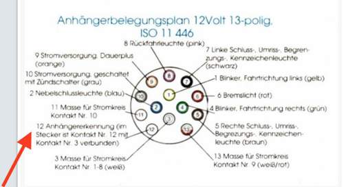

Am SAM Fond kommt eine 16 mm² (Kl. 30g) und eine 10 mm² (Kl. 30) Ader an.
Kl. 15 als Schaltspannung gibt es an der Anhängersteckdose Pin 10, über Sicherung 56 mit 15 A gesichert. Ader Farbe rotweiß, 1,5 mm².
Ich gebe aber zu bedenken, die Aderquerschnitte sind für das SAM ausgelegt, sicherer ist also die Verlegung einer eigenen Ader mit Sicherungen, eine nahe dem Akku UND eine vor deiner neuen Steckdose!
