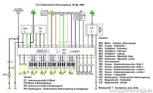

Hallo.Ich bin neu hier und habe schon öfter Beiträge gelesen.Ihr habt es richtig drauf.Ich habe einen Omega b Mv6 Facelift und habe das Problem das er nicht sehr warm wird im Innenraum wenn es draussen richtig kalt ist.Ich habe mich hier schlau gelesen und an der Pumpe unter dem Ausgleichbehälter ist kein Strom wenn die Zündung an ist.Ich habe sie überbrügt und die Pumpe läuft.Wird die Pumpe über eine Sicherung geschaltet??Vielen Dank im Voraus mfg Sven

Beim VFL wurde sich noch direkt über die Zündung eingeschaltet.
Im Facelift steuert die ECC die Pumpe.
D.h. du hast erst Spannung an der Pumpe, wenn du die Heizung einschaltest.

Wenn ich die Zündung anmache und ich die Klima auf 26 Grad stehen hab ist dann die Heizung an oder wie geht die an?Muss der Motor laufen?
Um dies geht es doch bis jetzt .
Laß doch einfach den Motor an und schalt die ECC ein .
Dann halte die Hand an die Pumpe .
Sie muß leicht vibrieren .
Sollte sie dabei nicht laufen , muß hier zuerst der Fehler gesucht werden .
Sollte sie aber dabei laufen , hast du ein anderes Problem .
Dann wäre zunächst der Kühler in augenschein zu nehmen .
Aber überprüf zuerst obiges .
Die Pumpe wird durch die ECC angesteuert.
Das ist abhängig vom Wärmebedarf und wird über die Ausblastemperatur gesteuert.
Ist sie der Innenraumtemperatur angeglichen ist die Pumpe aus, ist sie zu gering, läuft die Pumpe an und sorgt für heißen Nachschub im Wärmetauscher.
Dann müßte sie zum testen bei kaltem Motor ein und ECC ein auch sofort anlaufen , wenn ich die Facelift - Variante richtig verstanden hab .
War eben nochmal am Motor.Er hatte ca.45min.gestanden.Ich habe den Motor gestartet und Temperatur innen auf 26 Grad gestellt.Bin nach vorne an den Motor da waren die Schläuche richtig heiss aber die Pumpe läuft nicht.Die Klima bläst auch volles Rohr.Wenn die Temperatur im Innenraum erreicht ist bläst sie dann ja weniger,da kommt sie aber nicht hin auch nach 1 Stunde nicht.Sie bläst immer voll bei hoch eingestellter Temperatur.Ich habe die Pumpe noch nicht laufen gemerkt.

Wenn der Motor warm ist kannst du auch drinne Temp. auf HI stellen,dann Motor und Zündung aus und am Bedienteil Taste "Auto" drücken.Jetzt sollte er drinne auch heizen bzw. die Pumpe muß laufen.
Habe beides probiert aber die Pumpe läuft ums verrecken nicht.Innen kommt nur lauwarme luft.Die beiden schläuche sind Heiss.
Wenn die beiden Schläuche richtig heiß sind , kannst du die Pumpe auch vernachläßigen .
Dann kommt auch heißes Wasser am WT an .
Nur ob genügend durch kann , steht auf einem anderen Blatt .
Auf jeden fall ist das Problem im Fahrzeuginnenraum zu suchen .
Zugesetzter WT , ECC oder ihre Sensoren .
