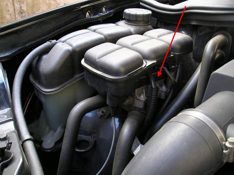

zu finden ist der Zuheizer in Fahrtrichtung rechts vorne unter der ersten Motorabdeckung (dort wo man ein kleines
Auspuffrohr sieht .... zwischen Nebelscheinwerfer und Abblendlicht).Also einfach mal die Revisionsklappe vom rechten
Nebelscheinwerfer öffnen,dann kann man ihn schon sehen!
Zur Info,der OM 602.982 ist mit einem mit Dieselkraftstoff betriebenen Zuheizer des Typ Webasto Thermo Top
ausgestattet.
Dies ist im Prinzip schon eine Standheizung, allerdings ohne die Möglichkeit einer manuellen anzusteuerung (also
keine Schalter und Kontrolllampen).

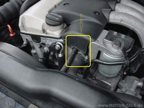

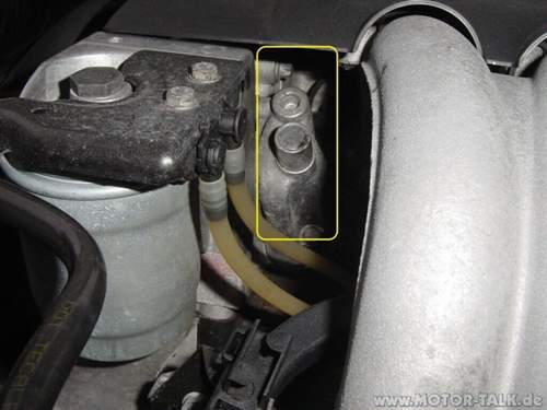

Fahrerseite
Fahrerseite
Vorne

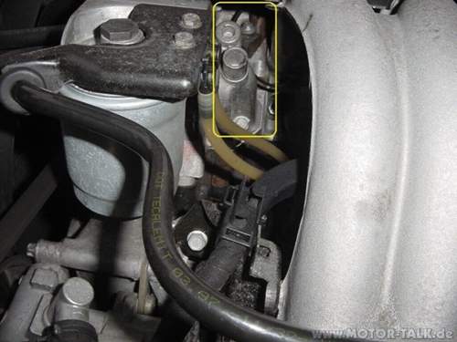

Ich hab noch eine Frage. Da ich den Wagen erst kurz hab, kenn ich den Motor noch nicht. Es dürfte mein Thermostat hinüber sein, da er max. 80° nach langer ( 10km) Strecke erreicht. In grauer Vorzeit ( 124/230E) war das Therm. leicht zu finden, bzw. zugänglich. Ich hab hier im Forum gestöbert aber es gibt viele Varianten. Ist es bei diesem Motor 602982, wenn ich davor stehe, rechts neben dem Zyl.kopf? (siehe Bilder)
danke für die Hilfe
Fahrerseite
Fahrerseite
Vorne
