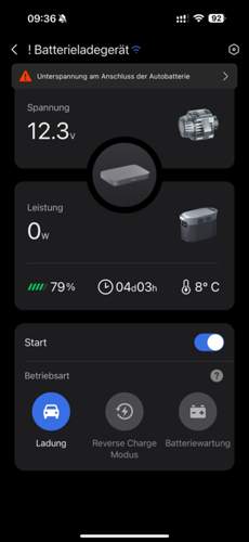

Moin, ja, ich habe den Booster verbauen lassen. Hat über 300€ gekostet (nicht bei VW). Es wurde allerdings auch das Kabel auf die rechte Seite unter den Beifahrersitz verlegt. Dazu mussten beide Sitze und die Schienen und wer weiss was noch rausgenommen werden. Eigentlich hatte ich das so machen wollen um gleichzeitig Drehkonsolen einbauen zu lassen, was dann leider nicht klappte.
Die Ecoflow Powerstation steht bei mir im Beifahrerfussraum, wenn keiner mitfährt, alternativ passt sie zwischen die Vordersitze.
Man muss in der App manuell einstellen, was wie geladen werden soll. Ein gleichzeitiges Laden der Powerstation und der Autobatterie geht nicht.
Im screenshot sieht man die Optionen.
Ich bin mir nicht sicher was du hier genau meinst „Wenn dadurch die elektrische Standheizung sowie die Klima länger im Stand verwendet werden kann (während des Ladens?) sieht das für mich nach einer (fast) perfekten Lösung aus. „
Man kann jedenfalls, wenn der Motor nicht läuft, die Autobatterie laden, aus der Powerstation, über den Booster, und dann Irgendwas an den Auto-USB- oder 12V-Anschlüssen betreiben. Man kann sogar, wenn man Landstrom hat, gleichzeitig die Powerstation laden.
Für mich ist das alles perfekt, wenn man von ein paar kleinen Zickereien des Boosters absieht. Was ich auch super finde, ich habe im Wagen einen kleinen Router mit Mobilfunk. Der Booster und die Powerstation sind übers Wlan verbunden, sodass ich von überall Zugriff auf die Geräte habe und entsprechend sehe wie der Zustand ist und dann auch Einstellungen vornehmen kann, ohne in der Nähe des Wagens zu sein.
