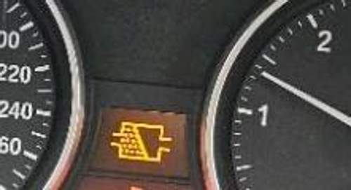

ich interessiere mich für einen E90 335d. Das Fahrzeug macht laut Anzeige einen guten Eindruck. Ich vereinbarte mit dem Verkäufer einen Besuchtigungstermin. Ich bin quasi dabei, mich auf den Weg zu machen, als der Verkäufer mir eine Nachricht schreibt. Die DPF-Warnleuchte sei heute angegangen (siehe Bild) und die Werkstatt empfehle den Austausch der Drosselklappe.
Meine Frage ist nun: Gibt es einen Zusammenhang zwischen DPF und Drosselklappe? Kann eine verschmutzte oder defekte Drosselklappe diese Warnlampe verursachen?
danke

Fehler zur Drosselklappe können kommen wnn die Ansaugbrücke verkokt ist.
Der Fehler kann die Dpf Regeneration sperren, dann wird der schnell zu. wenn das stimmt dass die Lampe heute erst angegangen ist kannst du wahrscheinlich die Ansaugbrücke Drosselklappe etc in Ordnung bringen, manuell eine Regeneration anstossen und glücklich sein.
am besten lass den Wagen vorm Kauf auslesen, lass dir den kompletten FS schicken ider nimm selbst was mit zum auslesen, das wär das Beste.
Er meinte, die Lampe wär heute paar Mal kurz an und wieder aus gegangen.
