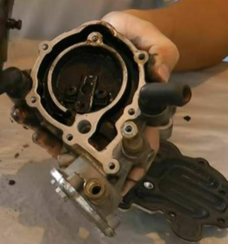

man lernt ja nie aus....wohin soll denn das 3. Ventil? In der Flüssigphase macht es doch wenig Sinn. Der AT07 schaltet direkt im Verdampfer ab....funktioniert jedenfalls bei mir prima ohne zusätzliches Ventil. Startprobleme durch Restgas hat er ebenfalls nicht....
Bild #210014680
Hallo..
Ich kenne auch nur ein Magnetventil am Tank und eines am Verdampfer. Venturi ist bei mir schon lange her , aber lief problemlos mit der Konfiguration mit 2 Ventilen , also keines extra vorne , ausser das im Verdampfer.
