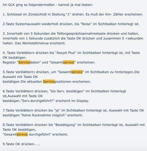

Beim ML stand die Vorgehensweise noch im Bordbuch.
ich hab Dir mal einen Bild Eingestellt da wird die Vorgehensweise Erklärt.
Man sollte aber dafür den Zündschlüssel nutzen und solange den Startbutton aus dem Zündschloss entfernen.
Viel Spaß damit und viel Erfolg
Service zurück setzen
