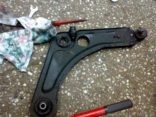

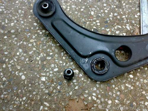

Sieh dir die Dreieckslenker/Querlenker an. Da ist bei dir eine bzw auch mehrere Lagerbuchse -n defekt. Die Dinger sterben wie die Fliegen. Diese Lager sind aus Gummi mit einer eingepressten Metallhülse. Durch diese Metallhülsen sind die Lenker mit dem Fahrzeug verbunden, damit eis einfedern kann.
Wenn auf einer Seite eine Buchse einreisst od wie auch immer defekt ist, biegt sich der lenker beim beschleunigen bzw. beim Bremsen vor bz zurück.
Da beide Räder mit dem Lenkgestänge verbunden sind, überträgt sich das auch auf das Rad der anderen Seite. Das Fahrzeug zieht nach re/li.

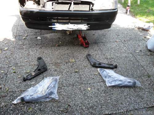

Schau dir die Bilder an. Ist ein defekter Lenker dabei. Hoffe es hilft dir.
Defektes Lager
Defekte Buchse
Aus alt mach neu

Bei dir ist, wahrscheinlich, das vordere Lager im linken Querlenker kaputt.
Auswechseln sollte man Beide Querlenker.
Wenn man sich das Spureinstellen sparen will, das sind 40€ bis 50€, sollte man zuerst den beschädigten Querlenker tauschen. Dann die Spur, an der gewechselten Seite so einstellen, dass das Auto gradeaus fährt wenn das Lenkrad grade steht.
Dann den anderen Lenker wechseln und Spur an der anderen Seite, entsprechend einstellen.
Es ist auf jeden Fall schon mal sinnvoll die kompletten Querlenker mit neuen Lagern einzubauen (hab vor ca. 50 tkm welche von Febi verbaut, sehn noch top), denn mit dem Wechsel einzelner Lager hat man keinen Spaß. Für das Platzieren der neuen Lenker bzw. Einfädeln der Schrauben kann es hilfreich sein erstmal mit einer Metallstange oder einem alten stabilen Schraubenzieher die Lagerbuchsen an die richtige Stelle zu hebeln.
