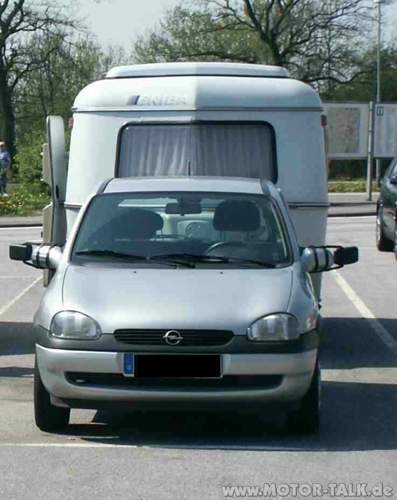

Also ich habe auch Erfahrung mit eher unterdimensionierten Gespannen (s. Bild).
Da hängen knapp 1000kg Eriba Troll (Aufbaulänge ca 4,4m) an einem 1,2L-16V- Corsa (mit Klimaanlage...) mit 65PS und "satten" 110Nm Drehmoment.
Damit sind wir (2 Erwachsene, 2 Kinder) u.a. auch Urlaubstouren mit rund 3000km gefahren. Allerdings nicht durch echte Berglandschaften.
Steigungen waren damit ganz bestimmt keine große Freude. Vmax (getestet auf einer französischen AB) war aber immerhin 125km/h und auch bei 125km/h wackelte nichts.
Bei so einem schwachen Zugwagen ist die Verwendung eines WoWa der deutlich weniger Windwiderstand hat sehr wichtig, denn sonst müssste man schon bei ebener Strecke aufgrund von minimalen Windänderungen permanent schalten.

Pict0001
