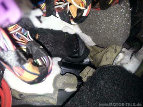

ich habe jetzt seit 6 Monaten die Motorerwärmung über Kühlkreislauf von DEFA eingebaut und getestet. Bisher hatte ich über eine Zeitschaltuhr (je nach Jahreszeit entweder 1 oder 2 Stunden) vorgeheizt. Selbst bei normalen Temperaturen um die 15-20°C war nach 4 min. die Temperaturanzeige auf 90°C (Öltemperatur 50°C im MFA). Im direkten Vergleich ohne Vorerwärmung eine Reduzierung auf die hälfte der Zeit (!)
Deshalb plane ich zum kommenden Winter den weiteren Ausbau: Innenraumheizung Termini 1850 und Futura Steuerung mit Temperatursensor. Die Steuerung wird unter die Mittelkonsole montiert. Das angesteuerte Relais im Motorraum. Ebenfalls dort der Temp.sensor. Für die Innenraumheizung wird ein gepanzertes Kabel (230V) vom Motorraum zur Mittelkonsole verlegt. Die Innenraumheizung Termini 1850 werde ich unter dem Handschuhfach (Beifahrersitz) montieren. Ich hatte mir zwar unzählige andere Stellen (Unter Fahrersitz über Dynaudio-Verstärker oder Beifahrersitz über der UHV Premium) überlegt, aber dann wäre nach Anleitung nicht die gewünschte Zirkulation von Kalt- und Warmluft gewährleistet gewesen.
Jetzt muss ich aber das fast 2cm dicke Panzerkabel (230V Stromversorgung von dem Heizlüfter) durch die Tülle (hinter dem Sicherungskasten unterhalb Lenkrad) in den Motorinnenraum führen. Hat da jemand eine Idee bzw. schon einmal probiert?
Gruß & Danke Oli
