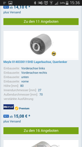

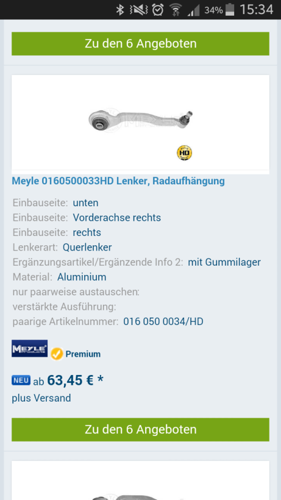

Beim Thema verstärktes Traggelenk bin ich von Meyle HD überzeugt. Beim Gummilager absolut nicht, damals im BMW E46 hat Meyle das Hydrolager durch ein Gummilager ersetzt und es war ein spürbarer Komfortverlust. Insofern würde ich beim S211 nie mehr das gleiche machen, die Haltbarkeit und der Preis der Lemförder Strebe sind so gut, dass ich da nicht über Vollgummi nachdenke.
Ich bin verwirrt......
Hydrolager müssen separat gekauft werden.
Die Gummilager, die sind an der Zugstrebe dran.
Hier mal bilder was ich meine......
Was ich von euch gerne mitgenommen hab, ist, dass Meyle HD sehr gut ist. Bei dem Preis kann man so gesehen nichts falsch machen. Und über 2 Jahre halten die allemal.....
