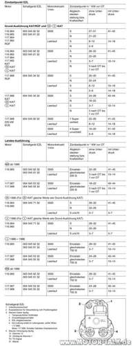

zuerst möchte ich mich kurz vorstellen da ich neu bin in diesem Forum: Bin Student (Maschinenbau), 24 Jahre, und fahre einen 420se Bj. 86 mit ca. 190.000 km Laufleistung.
Im Zuge eines Gleitschienenwechsels diesen Herbst habe ich einen neuen (gebrauchten) Verteiler in meinen Wagen eingebaut, da mir beim alten während dieser Aktion die Halterung abgebrochen ist. Danach hab ich ihn einfach mal interessehalber "geblitzt" um zu sehen ob der Zündzeitpunkt stimmt, wobei sich herausgestellt hat dass er bei mittlerer Drehzahl anstelle der angegebenen 28-32° v.OT bei 40° v.OT zündet. Im Leerlauf steht er auf 12° (angegeben sind 10-14°) dies wäre also normal. Eine Umstellung des Abgleichsteckers von 'S' auf 'N' hat keine Änderung gebracht, lediglich das Abziehen des Unterdruckschlauchs vom Zündsteuergerät brachte erwartungsgemäß eine spätere Zündung als mit Schlauch.
Ein Klopfen während der Fahrt konnte ich nicht feststellen (wobei ich nicht weiß inwieweit ich ein leichtes Klopfen als "Laie" überhaupt erkennen kann) und das Kerzenbild war auch in Ordnung (nicht zu hell) wobei ich aber keine längeren Autobahnfahrten gemacht habe, eher mittelstrecke Landstraße, und dadurch die Aussagekraft der kerzen evtl. auch relativiert werden muss.
Insgesamt ist mir der ZZP zu früh, und ich möchte nun fragen ob es an diesem Fzg. noch eine andere Möglichkeit (als den Abgleichstecker) gibt einfluss auf den ZZP zu nehmen, bzw. ob jemand Erfahrung hat mit einer solchen Frühzündung. Könnte dies ein Defekt sein am Steuergerät, oder liegt 40° v. OT noch im vertretbaren Bereich?
Danke im Vorraus für die Antwort
Gruß, Robert W.

Ein 420er von 1986 hat noch keine Klopfsensoren, soweit ich weiß. Also ist dein ZSG nur 4-Polig. Die Zündzeitpunkte sind bei denen geringfügig anders, wobei ich schon sagen würde, dass man ohne Probleme bei dem Hubraum an die für AKR herangehen kann.
hier mal ein Link zu den Zündzeitpunkten für AKR fahrzeuge ab 1987.
Angehängt habe ich vom vor AKR die Daten. Was mir auffällt, ist dass deiner zu spät Zündet um ein paar wenige Grad. Ich denke mal dass der da irgendwo Falschluft zieht und so der Druck nicht mehr stimmt, um den Zündzeitpunkt weit genug nach vorne zu holen.
Meiner hat mit AKR und Katlos-Stecker bei ca 44° gezündet, ob das schon 3500 Upm waren weiß ich nicht, ich war alleine und hab nach Geräusch die Drehzahl abgeschätzt.
Du kannst auch um die 2° auf 14° im Leerlauf den Verteiler verdrehen und mal sehen, ob der Zündzeitpunkt oben herum dann wieder passt. Ist denn deine ECO-Anzeige ganz links im Leerlauf?

Vielen Dank für die Antwort und die Dateien, das hilft mir schon weiter.
Ich wusste nicht dass sich die Werte auf den Lauf mit abgezogener Unterdruckleitung beziehen, wohl ein dämlicher Anfängerfehler😉.
Aber demnach wäre er wirklich etwas zu spät, da werd ich mal bei Gelegenheit (oder besserem Wetter) die Leitung überprüfen, aber zumindest weiß ich jetzt dass er keinen Schaden nimmt durch eventuell auftretendes Klopfen.
Aber ich verstehe noch nicht ganz wie man den ZZP verstellen kann durch verdrehen des Verteilers, da dieser ja keinen Unterbrecher mehr hat, und somit auch kein Schließwinkel mehr verändert wird?
Die Economy-Anzeige steht am Anschlag im Leerlauf.
wenn du einen von 9/1985 bis 9/1987 hast, hast du noch den "kleinen" Verteiler. Das ZSG sieht dann so aus, wie auf den vorherig angehängten Bild (unten).
Dann MUSST du den verdrehbaren Verteiler haben. Alle späteren haben den großen Verteiler. Bei dem kann man auch tricksen, das habe ich selbst gemacht, da mir bei meinem Motorumbau die Klopfsensoren abgerissen sind.
Wegen Klopfen musst du keine Angst haben. Bei 45° vor OT ist immer noch nichts zu hören von Klopfen und das mit Kat (und dadurch höhere Temps im Motor). Ich habe auf mein ZSG den Abgleichstecker von der Katlosen Variante (RÜF oder ECE) und die haben einen Zündzeitpunkt um 5° früher als die normalen Varianten. Theoretisch müsste ich dann Super+ fahren, aber es geht auch ohne. Ich bin über ein Jahr damit schon gefahren, also ist es wohl auch Langzeittauglich.
Wie gesagt die AKR-Motoren ab 9/1987 werden im unteren Drehzahlbereich an der Klopfgrenze betrieben. Die liegt wohl bei 17° im Leerlauf, denn bei 18° verspüren die Klopfies ein Klopfen und das ZSG geht wieder 4° zurück, um sich wieder heranzutasten. So weit ich weiß sind dann die Klopfsensoren bis ca 2500 Upm aktiv und ab da geht es nur noch nach Kennfeld. Das wird vom ZSG bestimmt und das bezieht Größen wie Kurbelwellenposition, Unterdruck (Lastzustand!) und den Widerstand des Abgleichsteckers. Der Abgleichstecker verändert die gespeicherte Kennline in einer bestimmten Form.
Du hast scheinbar noch den alten Abgleichstecker, den du verdrehen kannst (ist doch in der Nähe des Sicherungskastens!?) die Stellung 1 müsste dann 5° früheren Zündzeitpunkt hervorrufen. Das ist die Stellung für die Katlosen Fahrzeuge. Probieren würde ich das mal.
Dann hättest du 15° im Leerlauf mit Unterdruck und 45° bei 3500 Upm mit Unterdruck. Wäre ja optimal!
Was mir noch einfällt. Du hast den Niederverdichteten mit 9:1 Verdichtung. Da sind die Zündzeitpunkte eh sehr konservativ. Insgesamt waren die Motoren sehr konservativ ausgelegt. Daher auch die geringe Leistungsausbeute, lange Standzeiten und träge Charakteristik. Letzteres hat aber hauptsächlich mit der KA/KE zu tun.
