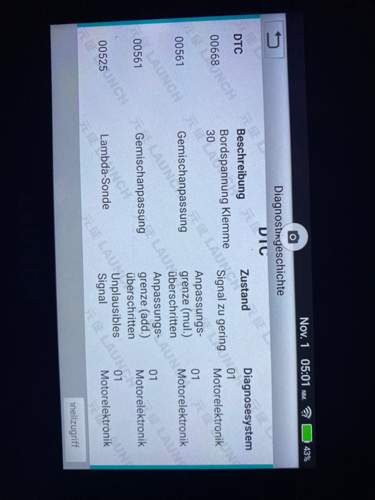

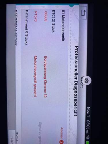

Hallo! Vielen Dank für die Hilfe. Ich verfüge ganz richtig über eine Zündspule und im Fehlerspeicher ist seit dem Problem nur deine, dass der Motorsteuergerät gesperrt ist. Also es ist in WFS.
Das Foto (angehängt) waren die Fehler die rein standen, bevor es zu dem Problem mit dem Starten war.

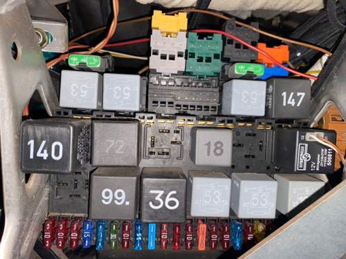

Im übrigen: ich habe die Klemme 30 bei mir am Relais Tafel gar nicht drinne. Was könnte das sein?
Das zweite Foto mit den zwei Fehlern sind von heute.
Was steht denn im Fehlerspeicher der WFS?
Leider habe ich kein Gerät, dass die WFS auslesen kann.
Ich habe nur einen Launch CPR129X und mit den kann man glaube ich nur einfache Sachen auslesen.
Schade... -> Entweder kaufen oder Werkstatt, was erwartest du von uns?
Lesespule, Kabel, Steuergerät und Schlüssel. Mehr kann es nicht sein, ist leider aber auch schon fast alles aus dem das system besteht.
