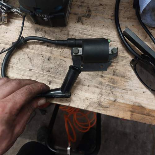

Servus. Hab eine Sym Jet14 50ccm und bekomme einfach keine Zündfunken. Jetzt wollte ich wissen wie man die Spule durchmisst und welche Spannung am Spulen Eingang sein muss. 12Volt Gleichspannung oder irre ich mich da? Die Spule hat an beiden Pins jeweils gegen spulen Ausgang gemessen ca 15 kOhm. Müsste doch in Ordnung sein oder?
Allerdings wenn ich den Finger statt der Spule reinstecke( was man nicht tun sollte) bekomm ich nichts ab ( kein kribbel wie man es sonst kennt) über jeder Hilfe wäre ich dankbar

Zuerst wäre es interessant, ob überhaupt ein Zündbefehl zur Zündspule kommt.
Eine Messung ist schwierig, da dies kein konstanter Wert ist, also schwankend.
Sichtbar könntest du es mit einem analogen Voltmeter. Dazu stellst du das Gerät auf mindestens 50 V Wechselspannung (AC) und misst zwischen den beiden Anschlusskabel der Zündspule mit Starterdrehzahl (Kerze vorher ausbauen).
Ist es ok, zeigt es dir zumindest an einem gleichmäßigen pendeln des Zeigers, das ein Signal vorhanden ist oder auch nicht .
Ist ein Signal vorhanden (gleichmäßiger Höchstwert), wird die Zündspule defekt sein.
(Wenn Zündkabel und Kerzenstecker ok sind).
Ist kein Signal oder ein ungleichmäßiger Höchstwert vorhanden, musst du vor der Zündspule suchen (Zündschloss, Seitenständerschalter, Notausschalter, Pickupspule, Zündladespule, CDI).

Anhand des Fotos von der Zündspule gehe ich sehr stark davon aus, daß dein Jet 14 einen Einspritzmotor hat und demnach mit dem elektronischen Zünd-/Einspritzsystem von Continental ausgestattet ist.
Die verbaute Transistorzündanlage hat dieselbe Funktionsweise wie bei man es aus dem Pkw-Bereich kennt.

Hi Geri,
gebe zu, daß mein Bogen zu groß war, als ich direkt auf den Einspritzmotor des Jet 14 mit Euro 5 geschlossen habe. 😉
Die im Startpost abgebildete Zündspule weist zwar eindeutig auf eine Transistorzündanlage hin, allerdings besitzt das Dellorto ECS mit seinem E-Vergaser auch diese Form einer Zündanlage, d.h. es steckt keine CDI-Zündanlage im Symroller des TE.

PS; Der optische Unterschied zwischen einem originalen, kleinen Zündtrafo für eine CDI-Zündanlage und einer originalen Zündspule für eine Transistorzündanlage ist zumindest ein gutes Indiz zur Unterscheidung der beiden genannten Zündsysteme. Bei Tuningteilen klappt diese Unterscheidungsmöglichkeit eher nicht, weil die Hersteller dieser Produkte immer mehr vorgaukeln möchten als in Wahrheit drinsteckt. 😁

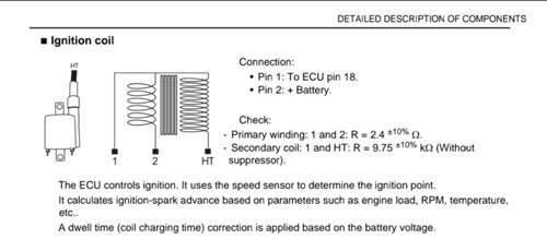

Ohmwerte Zündspule

PS: Der sekundärseitig gemessene Ohmwert der Zündspule passt, sofern du bei deiner Messung den entstörten Kerzenstecker nicht abgedreht hattest. Entstörte Kerzenstecker besitzen i.d.R. etwa 5 Kiloohm Widerstand, den man dann logischerweise zum Referenzwert von ~ 10 Kilohm aus dem Workshop Manual dazuaddieren muß.
