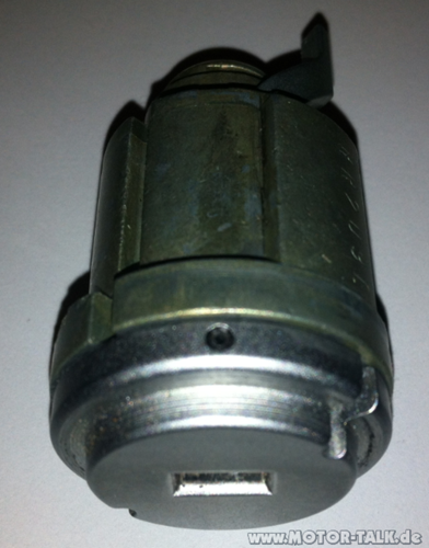

Auch bei meinem Auto war es nun soweit: Mein Schlüssel ließ sich nicht mehr im Zündschloss drehen.
Ich habe dann meinen Zweitschlüssel geholt, der funktioniert noch. Aber ich weiß dass dies das letzte Warnsignal vor dem völligen Versagen des Zündschlosses ist. Ich habe es daher ausgebaut.
Ein 2mm starker Draht, ca 20 cm lang, zu einem U mit 2 cm Abstand gebogen, die beiden Enden schräg angefeilt, den Schlüssel auf die erste Einraststellung gedreht, dann lassen sich die Drähte in die beiden Löcher reinschieben, und schon liess sich der Schließzylinder am Schlüssel herausziehen.

Ich habe noch eine Möglichkeit. Ich habe den Schliesszylinder nachbearbeitet.
Dazu muss er draussen sein. Dann kann man ihn zerlegen und mit steckendem Schlüssel die überstehenden Schliessplättchen, welche ja die Probleme des Hakelns bereiten, abschleifen.
Dadurch passt man praktisch das Schloss an den Verschleiss des Schlüssels an.
Funktioniert bei mir bisher Problemlos.

Kannst du mir noch sagen wie du den Schließzylinder geöffnet hast?
Ich sehe da einen winzigen Splint in einem Loch stecken, aber wie kriege ich den raus?

Ja, den habe ich einfach geknackt. Einspannen und Zange..........
Der kurze Teil muss entfernt werden und der lange wird hinterher von aussen wieder eingeschlagen.
Da der insgesammt lang genug ist, ist der einfach wiederverwendbar.
Achtung beim zerlegen, da sind haufenweise kleine Federn drin.
Die Schliessplättchen müssen alle einzeln nach dem Abschleifen raus und sauber entgratel werden dann geht es hinterher.
Das Zündschloss ist wesentlich aufwendiger gebaut als die anderen Schlösser, daher kommt man in der Regel mit dieser Reparatur sehr lange hin. Sonst muss man halt mal das nächste Schloss auch aufmachen.

Sorry ich habe das nicht verstanden. Der Splint ist im Loch drin, da komme ich mit keiner Zange rein. Wie soll ich den da drin greifen?

Du musss den silbernen Ring in dem der Splint steck einfach mit sanfter gewalt drehen und dabei abziehen. Damit schert der Stift ab.
Im Ring verbleibt ein kurzes Stück welches hinterher raus muss und entsorgt wird.
Der andere Teil geht dann auch raus und wird am Ende von aussen eingesetzt.

Ich habe heute Nachmittag den Schließzylinder zerlegt. Das 'Abdrehen' (Abscheren) des Splints geht ganz einfach, scheint weiches Material zu sein. Der Zylinder mit den Schließplättechen und den Federn lässt sich nun herausziehen. Ich habe dann alles mit Isopropanol gereinigt, immer darauf achtend, dass ich die Reihenfolge der Schließplättchen nicht vertausche. Dann habe ich alles wieder zusammengesteckt und meinen Schlüssel reingeschoben. Dabei sah man deutlich dass die meisten Schließplättchen deutlich aus dem Zylinder überstanden. Das ist die Ursache des hakeligen Schlosses. Ich habe nun die Schließplättchen der Reihe nach wieder herausgenommen und sorgsam an der überstehenden Stelle abgefeilt. Sie sind aus Messing und lassen sich daher gut bearbeiten. Ich habe so lange abgefeilt bis nichts mehr aus dem Schließzylinder herausragte. Bei einigen Plättchen (den R5) war jedoch der äußere Steg bereits sehr dünn, den noch abgefeilt, dann bleibt nicht mehr viel stehen. Ich habe, um das Ganze dauerhafter zu machen, die Ecken der Außenseiten stark abgerundet. Wenn nun ein Schließplättchen durch weitere Abnutzung im Innern wieder mal herausschaut, dann ist die Ecke noch drin, das Plättchen wird dann quasi durch den äußeren Mantel beim Drehen reingedrückt. Durch diese Maßnahme dürfte mein Zündschloss die nächsten 10 Jahre keine Probleme mehr machen.
Ich habe dann das Zylinder-Innenteil mit den Plättchen wieder in das Außenteil gesteckt. Beim Einstecken des Schlüssels lässt es sich nun völlig hakelfrei drehen.
Ich muss es nun noch einfetten und wieder ins Auto einbauen. Das mache ich morgen bei Tageslicht.
Die beste Methode wäre aber eigentlich, sich neue Schließplättchen zu besorgen, die tragen alle eine Nummer. Irgendwo hab ich mal gelesen dass man die bei Mercedes bekommen kann. Ich hab's aber noch nicht probiert. Meine jetzige Lösung ist zumindest für die nächsten Jahre genauso gut. Beim nächsten mal müssen allerdings einige Plättchen ersetzt werden da sonst kein äußerer Steg mehr da ist. Oder man lässt diese Plättchen einfach weg, das Schloss wäre dann leichter zu 'knacken', aber wer weiß das schon und wer will schon so ein altes Auto klauen.
