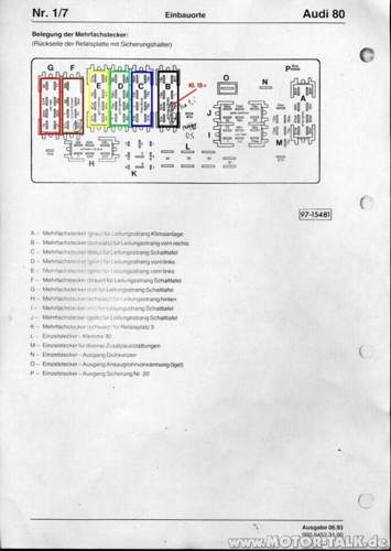

Zum Anschluss von Tagfahrlichtern (keine Angst, sehen wirklich seeehr gut und "fast" original aus...:p) fehlt mir einfach ein Zündplus, an den ich die TFL's anschließen kann.
Es ist ein Ende 1998er V6 / 8G7-Cabriolet / ohne Klima / mit ABC-Motor...
Leute..., ich sag' Euch was, ich hab jetzt alles abgefriemelt, ich finde KEIN verwendbares Plus, das über die Zündung läuft. A Wahnsinn...:mad:
Ich bin für sachdienliche Hinweise in Voraus sehr dankbar, dann könnte ich die Sache morgen fertig machen... Und ich hätte wieder Frieden zuhause...;)
Schon im Voraus vielen Dank...
(Ach: dieser Motor hat keinen LMM..., DA hätte ich mit der berühmten Relaisschaltung ja rangehen können..., ist hier aber nicht...).
DANKE...!!!:cool:

Du kannst dir deine Kl. 15 auch von der Zentralelektrik holen.
Alle Kabel, die schwarz/blau sind kommen auch in Betracht. (z.B. am Multifuzzi Temperaturgeber)
Gruss

Also normallerweise ist dein Steuergerät und dementsprechend auch der Durchgang zum Innenraum auf der Fahrerseite im Motorraum. Dort hast du gute Chancen, ein geschaltetes Plus abzugreifen. Beim nach Außen Führen bitte auf Wasserdichtigkeit achten.

Gut, da werde ich ggf nich drum herum kommen, mir eine Klemme 15 von innen nach außen zu legen. Im Motorraum werde ich da nicht weiterkommen.

Hattest Du mal die Verkabelung der Enspritzdüsen geprüft. Die Autogasläden haben dafür Zwischenstecker männlich-weiblich mit Abgriff. Beim ABC werden die Massesignale zur Einspritzung getaktet, plus bleibt konstant.

...sooo, alles läuft, habe einen 15er Plus von innen nach außen gelegt, also von der Zentralelektrik raus durch eine Gummitülle durch. Kleines Loch gestochen..., Silikonspray drauf..., Kabel durch...
Alles wunderbar und ganz sicher auch dicht....
