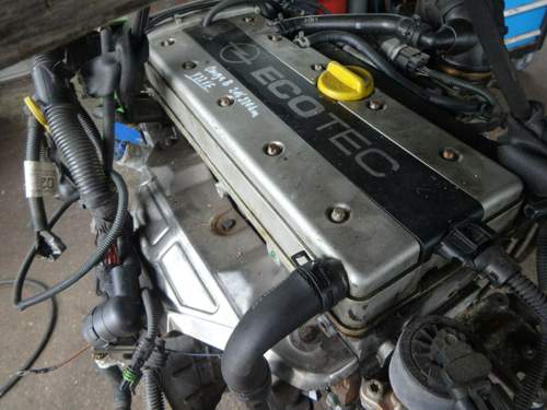

Ich möchte meine Zündkerzen wechseln. Das ist für mich an einem 16 V ebenfalls, wie auch der Zahnriemen das erste mal. Wie bekomme ich oben die schwarze Abdeckung abgenommen, ohne daß mir irgendwelche Nasen abbrechen ?
In meinem Rep.-Handbuch finde ich nichts darüber.
Was sollte ich beim Wechsel außerdem beachten ?
Welche Kerzen sollte ich bestellen ?

Stecker von der Zündleiste ab und dann die Abdeckung nach hinten schieben.

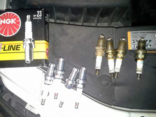

Ich persönlich bevorzuge NGK Kerzen.

Oben die Rastnase drücken und nach hinten abziehen.
Je nach Körpergröße liegt man halt auf dem Motor. 😉
Siehste, ich hätte jetzt die Nase gezogen und schon hätte ich sie abgerissen.
Die Nase ist auf Deinem Bild gut zu erkennen. In der Mitte des Steckers.

Du nimmst den Deckel ab. Er wird nur ca. 1cm nach hinten geschoben.
Zündmodul hat dann noch zwei Torxschrauben.
Raus bekommt man es durch leichtes Anheben hinten am Stecker, oder lt. TIS mit zwei M13 Stiften zum Abziehen...

Den Stecker ab, Deckel nach hinten schieben und dann siehst du als erstes das Zündmodul auch Euter genannt. Beide Schrauben lösen (Befestigung Zündmodul), zwei vom Gewinde her stärkere Schrauben (greifen nur im Zündmodul). Leicht hin und her beim ziehen bewegen und nach oben entfernen. Jetzt erkennst du warum man von diesem Modul vom Euter spricht. Jetzt hast du deine Freiheit die Kerzen zu entfernen.

Zur Klärung mit dem Deckel. Stecker ab, nach hinten schieben und dann nach oben heraus nehmen. Erst dann sieht man das Zündmodul. Das Zündmodul sitzt über den Zündkerzen, deswegen muss es raus.
Die Kerzen gehen auch ohne Kriechöl los. Fest mit 25Nm.

Ich persönlich bin immer mit Berukerzen gut gefahren. Der andere sagt NGK, der dritte sagt Champion
Welchen Typ/Art-Nr. sollte ich einsetzen ? Weil............................der Vorbesitzer hat die Kerzen rund alle 50.000 Km erneuert. Bei Teile24 steht bei manchen Kerzen, der wechsel sollte bereits nach 30.000 km erfolgen. Bei Opel hört man Fahrleistungen von 100.000 KM, die ich auch jetzt genutzt habe. Ich merke aber, daß die jetzt langsam fällig werden.

Standardintervall sind 60tkm.
Ob nun Beru, NGK, Champion, Bosch... Ist im Grunde Schnuppe.
Bei Bosch gab es halt mal Probleme mit den Aftermarket Zündkerzen, weshalb hier oft von abgeraten wird.
Die OEM von Bosch mit Opel/GM Logo hingegen waren das Maß der Dinge.
Zueltzt war Champion der OEM.
Die kurzen Intervalle stehen meist bei den Kerzen für den Gasbetrieb.
