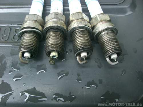

Zündkerzenbild verwundert mich.
Opel Omega B
Hallo zusammen
Vor etwa 1000 km habe ich neue Kerzen eingebaut. Sind spezielle Gas Kerzen von Bosch.
Gestern auf der Autobahn fiel plötzlich die Leistung ab und der Motor lief unrund.
Also ab nach Hause, vom Gefühl her tippte ich auf die Kerzen.
Also Kerzen raus, und...... Die Kerze vom 2. Zylinder völlig geschmolzen.
Ich kann mir das nicht erklären, hat jemand von euch eine Ahnung wie das kommt.
Alle anderen sind TIP TOP und haben ein gleichmäßiges Bild.
Hier noch ein Bild von den Kerzen.

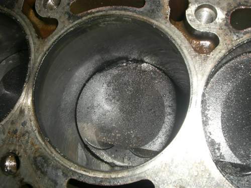

Original geschrieben von Vaterx25xe
So der Kopf ist runter:
Der Kopf ist In Ordnung, aber der Block hat nen Knacks.
Der Kolber auf dem 2. zylinder hat heftige Abplatzungen bis zum Feuerring hinunter.
Bild im Anhang.
Was meint Ihr ?
Block Reparieren, also mit 1 neuem Kolben, alle anderen Kolben mit neuen Ringen und Pleuellagerschalen, Kopf Planen etc.
Oder einen Gebrauchten Motor nehmen, evtl vom Schrotti oder Gewerblichem Händler mit 12 Mon. Gewährleistung.
Motoren gibt es ab ca. 500 bis 800 € bei Ebay. Von 100 000 km bis 150 000 km.
Die Rep würde mich etwa 430€ kosten ( Fahrbereit) .
Wenn ein anderer Motor rein käme hätte ich noch einen Takko Zylinderkopf den ich veräußern könnte.
Und für den Block gibt es auch noc ein paar Euro.

Tija.. es ist das eingetreten was ich oben schon geschrieben habe. Das ist ein Klassischer Glüh- und Klopfschaden.
Der AS007 hat ein Vorschlag gemacht den kannst Du durchführen. Wobei das 4x Aufbohren und Honen plus 4 neue Kolben mit zu teuer wäre.
Mein Vorschlag wäre: Ein Kolben mit dem Richtmaß, 2 neue Pleulschrauben, neue Dichtungen gesorgen. Die Laufbahn mit Polierpaste von dem Aluschmierstreifen säubern und zwar so, daß alle Alureste die sich auf der Laufbahn befinden entfernt sind. Alle Aus- und Einlasskanäle mit mit Reinigungsmittel (Benzin, Bremsenreiniger) reinigen. Motor zusammenbauen, neues Öl und Filter spendieren. Dann langsam einfahren.
Der Motor könnte für die Reparatur im Auto bleiben. Bei der Arbeit mit der Politurpaste um die Kurbelwange gegen Vermutzung einen Lappen wickeln.
Bei einem anderen Motor mußt Du erst nachschauen ob er i. O. ist, also auch zerlegen. Bei Deinem Motor weißt Du welche Weh, Wehchen er hat.

Das Ding ist zwar noch zu retten, aber sicher ist das teurer und viel langwieriger, als einen guten gebrauchten zu suchen und den zu montieren.
Da war aber mit ziemlicher Sicherheit schon länger was im Argen, sieht mir nach dem Bild jedenfalls so aus.
Oder die Kerze ist schon vor sehr langer Zeit verreckt. Das wäre auch eine Möglichkeit. Der Schaden ist schätzungsweise ca. 5000Km alt, das würde ich so aus den Ablagerungen schließen.
Die Ablagerrungen könnten auch hohen Ölverbrauch kommen.
Die Ventilschaftdichtungen der Auslassseite waren sowas von im A...., das habe ich noch nicht gesehen.
Nicht nur das die brüchig waren.. NEIN, die waren teilweise schon gar nicht mehr da.
