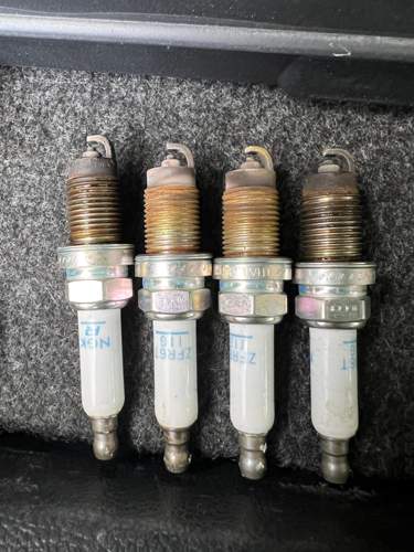

leider springt mein Fahrzeug im kalten Zustand schlecht an. Da ich noch eine 9 Jahre alte Batterie hatte, habe ich diese ersetzt. Es ist etwas besser geworden, jedoch orgelt es trotzdem etwas länger als sonst…
Wenn es einmal warm ist, dann gibt es auch keine Probleme.
Die Kerzen habe ich auch erneuert, leider ohne Erfolg. Anbei die alten Kerzen (20tkm) drin gewesen.
Wie sehen die Kerzen aus?

Sehen normal aus. Dreht der Motor normal durch, oder eher langsam? Dreht er länger, bis er anspringt?
Beim Kaltstart also wenn ich morgens starten will, dann braucht es halt schon bisschen bis es anspringt. Aktuell ist es von den Temperaturen her auch nicht kalt. Beim fahren verhält es sich normal. Fehlerspeicher habe ich mit VCDS ausgelesen. Keine Fehlermeldung.
