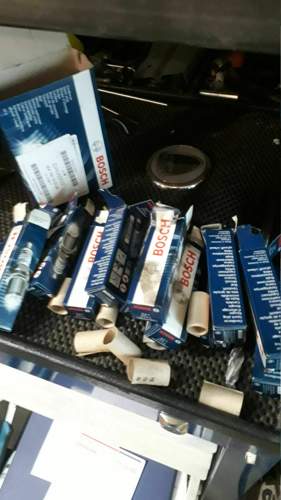

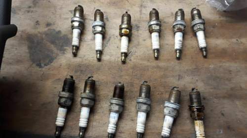

So.... heute war es endlich soweit: Zündkerzenwechsel. War auch allerhöchste Zeit. Zwei haben sich sehr stark gewehrt. An alle Laien und Ersttäter: nicht alleine machen. Es braucht eine spezielle Nuss mit Gelenk und viel Gefühl beim Abziehen der Stecker.
Zündis
Müll
Also ich habe die jetzt auch gewechselt und keine spezielle Nuss gebraucht. Was hilfreich ist Verlängerungen in verschiedenen Längen zu haben. Die Kerzenstecker ziehe ich immer mit einem abgewinkelten 17er Maulschlüssel ab. Die Winkelung habe ich selber gemacht. Wichtig ist das man nicht am Kabel rumzerrt sondern den Stecker ein wenig hin und her bewegt, dann geht er gut runter. Das Aufstecken wird dadurch erleichtert in dem man den Stecker von innen mit Silikonspray einsprüht. Ach ja, Bosch hatte ich jetzt als letztes drin, die haben bestimmt 20.000 weniger gehalten als die NGK, deshalb sind jetzt auch wieder NGK drin.

Sehe ich genau so. Hatte meine im M111 EVO für 90000 km drin. Habe sie dann prophylaktisch gewechselt, beim herausnehmen sah ich aber, dass es noch nicht nötig war. Die Elektroden sahen perfekt aus.
Bei den von MB vorgegeben Wechselintervallen, geht es eigentlich eher um die Problematik, dass sich an den Gewindegängen der ZK, verkokte Kohlenwasserstoffrückstände, aus der Benzinverbrennung festsetzen.
Das sind die fälschlicherweise oft als Ölablagerungen bezeichneten, hell - dunkelbraunen Ablagerungen in den Gewindegängen.
Da der Zylinderkopf aus Alu und die Kerzengewinde aus Stahl sind, verbackt dies schon alleine nach mehreren Jahren recht übel.
Kommen noch die Kohlenwasserstoffrückstände hinzu, kann das eine ggf unlösbare Verbindung werden.
Selbst wenn die ZK noch einwandfrei sind, empfiehlt es sich mindestens alle 4-5 Jahre die Kerzen zu demontieren und ggf zu ersetzen.
