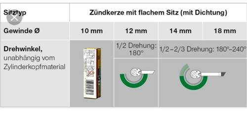

So, habe heute mal meine ZK gewechselt, wurde auch Zeit. Beim Anziehen gibt es ja die wildesten Meinungen und nichts passt so richtig. Habe NGK verbaut, auf der Schachtel steht 180 grad weiter drehen nach Handfest , unabhängig ob Guss oder Alukopf. Drehmoment bei Alu 15-20 Nm.
Also los, Drehmomentschlüssel auf 18 NM eigestellt und drauf geachtet wie weit das drehen geht, also bei 180gad war da noch nicht ende, waren wohl eher 20 grad mehr. Mit den überall rumgeisternden 90 grad hätten die NGK aber recht locker dringesteckt, keine Ahnung was da jetzt richtig ist.

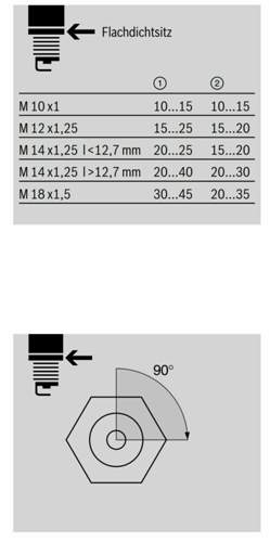

Das Handfest wird hier aber falsch verstanden. Kerze mit dem Schlüssel ohne Ratsche eindrehen bis sie anliegt, dann die Ratsche drauf und nach angabe festziehen, ich nehme mal an das jeder weis was ne viertel oder ne halbe Umdrehung weiter eindrehen dann ist. Klar ist Drehmoment genauer, aber es explodiert auch nichts wenn man es nach vorgabe vom Kerzenhersteller macht. Nm angabe vom Hersteller des PKW dürfte dabei den wenigsten bekannt sein, glaube ich hab das noch nie irgendwo im Handbuch gesehen. Das WIS kennen auch die wenigsten. Demnach bleibt dem Selbermacher nur die Angabe auf der Packung der Kerze. Hier im Bild einmal NGK und einmal Bosch.

Das Gewinde beschädigen wird deutlich mehr Aufwand brauchen, als 90/180 Grad bzw. 30Nm.
Wahrscheinlich wird auch erher die ZK nachgeben als das Gewinde im Kopf. Zu fest gezogene ZK machen auch eher beim Ausdrehen Schwirigkeiten. Wobei auch hier, die ZK das schwächste Glied in der Kette ist.

Nein, DM ist nicht immer genauer, weil nur ein geeichter DM-Schlüssel immer genau ist, aber wer hat den schon? Ich habe nur einen brauchbaren vom Discounter, verlasse mich aber nicht nur auf diesen Typ Schätzeisen, sondern zusätzlich auf mein Handgelenk und den Winkel.
Wenn nicht der Motorhersteller - hier im Beispiel MB die 23NM genau (also ohne Toleranz) sondern der ZK-Hersteller einen DM-Bereich von zb. 15-20NM (also einschließlich einer +/- gewissen Toleranz) vorgibt, wird auch eine fehlgeschätzte Abweichung am Winkel um wenige ° zu keinem ungenaueren Ergebnis als wenige NM Abweichung am nicht geeichten Schlüssel führen.

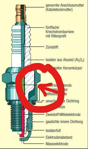

Bei der Länge des Gewindes ist der Isolator Teil unterhalb der Schlüsselfläche der schwächste Teil,.
Zu 90 Prozent wir genau dort die ZK brechen.
Wenn das Kopfgewinde nicht vorgeschädigt ist, hält das eine Menge aus...
Man setzt die Nuss doch direkt am Sechskant des Gewindes an. Das ist ein Metallteil. Wie soll da Kraft auf den Isolator kommen???
Achim
Unterhalb des Sechskant ist meist eine Verjüngung bevor das stabiliere Gewindestück anfängt, genau da ist der Schwachpunkt
Zündkerze
Das sieht mit schwer nach einer Sollbruchstelle aus, damit auch große Trottel den Zylinderkopf nicht beschädigen. Kann also tatsächlich gut sein, dass dann zuerst die Kerze abreißt.
