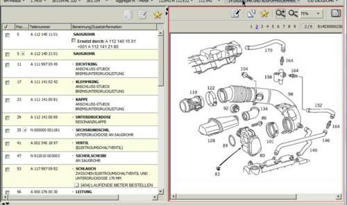

Hallo liebe Motortalker, ich habe mich schon mal gemeldet wegen Zündaussetzern bei meinem ML320 mit Gasanlage.
Nach Diagnose bei einem kompetenten Autogaszentrum folgende Zwischenstand :
Auf Benzin läuft er ganz normal . Im Gasbetrieb habe ich die Probleme. Auch nach Ersatz der Gasinjektoren, habe ich Verbrennungsaussetzer, jetzt nur noch auf Zylinder 4, wenn ich über 3000 1/min drehe. Die Gasleute haben Falschluft vorn am Saugrohr diagnostiziert, auf Höhe des 4. Zylinders.
Wenn ich mit Bremsenreiniger sprühe, verändert sich der Leerlauf nicht. Ich habe die Dichtungen für das Saugrohr bestellt, aber noch nicht ersetzt. Es sieht ja recht verworren aus, um das Saugrohr herum :-(
Da ich es noch nie ausgebaut habe, meine Frage, muss ich auf etwas besonders dabei achten ?
Ich finde es nur merkwürdig, das der Motor nicht auf Bremsenreiniger reagiert, oder hat jemand noch eine Idee ? Lose ist das Saugrohr jeden Falls nicht, wie in einem anderen Beitrag gelesen.

Das die Ansaugbrücken am 112er ständig undicht werde,
dass sehe ich anders. Es stimmt das die Brücke aus zwei
Teilen besteht. Diese sind aber verklebt und gar nicht
mal schlecht.

Ich muss noch mal auf eine vorherige Frage zurückkommen, gibt es etwas zu beachten, falls ich die Brücke zur Kontrolle ausbauen wollte ?

Die Brücke ausbauen ist auch nicht so ohne.
Vor allem wieder vernünftig einbauen.
Oft ist es so: hätte man auch besser Original lassen können.
