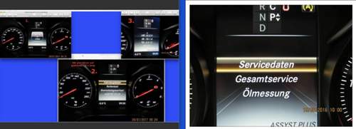

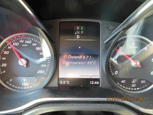

Das ist ja super das der Ölstand angezeigt wird. Hat diese Funktion auch der S212 Vormopf Bj. 03/2012 V6 CDI mit 231 PS ?
@Pahul schrieb am 14. November 2018 um 20:15:17 Uhr:
Wurde der zu hohe Stand angezeigt ?
Das hatte der 210er Mopf schon, bei den 211er gab es zeitweise keinen Peilstab mehr........
tja, wurde aber scheinbar beim 212 weggespart. Ich wüsste nicht, dass mein 212er Mopf sowas hat.
Die Comand Online NTG 5.xx sind doch alle ungefähr gleich ... da mußt du nach dem Affengriff einfach mal suchen ... die Werkstatt will da nach dem jähr. Service auch ihre Bestätigung eintragen und die Aufforderung zum Service wieder löschen.
https://www.mercedes-forum.com/.../
W447 Affengriff
.. woher die Bilder auch sein mögen, auf keinen fall von einem 212er Mopf.
@drago2 schrieb am 15. November 2018 um 15:03:08 Uhr:
Auch der 210er VorMopf hat diese Anzeige
Wie ruft man die auf?
In die W212 - Modelle vor 8 jahren ging es so:
https://www.motor-talk.de/.../engineering-mode-t2428707.html?...
1. Im Engineering Mode hat man nichts zu schaffen,
2. wüsste auch nicht, wo da der Ölstand angezeigt werden würde.
