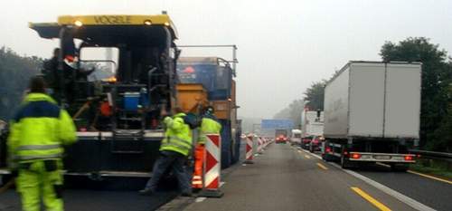

Es gibt hier ein Argument, das sich hartnäckig hält: der Arbeitsbereich und seitlicher Sicherheitsabstand dazu.
Vielleicht hab ich jetzt das falsche Bild im Kopf, aber ist es in der Regel nicht eher so, dass immer mindestens eine halbe Autobahnspur Luft ist zwischen den stattfindenden arbeiten und dem Verkehr?
Sonst wären die gelben Markierungen ja nicht ausserhalb der regulären Fahrspur, zumindest wenn rechts gebaut wird. Bei Bauarbeiten links verschiebt sich ja alles über den Standstreifen.
Das was du als Bild im Kopf hast, sind vermutlich Arbeitsstellen, die nach der erwähnten Arbeitsschutzregel eingerichtet sind. Relevant ist die Position des Arbeiters, der z.B. am Asphaltfertiger steht. Der braucht erstmal mindestens 80cm für seinen "Arbeitsplatz". Diese 80cm bemessen sich in der Regel ab der Deckennaht.
Ab dieser Arbeitsplatzbreite folgt der Sicherheitsabstand zum Absperrgerät, in der Regel sind das Leitbaken oder Leitkegel. Der Abstand ist wie folgt definiert:
40km/h = 40cm
50km/h = 50cm
60km/h = 70cm
80km/h = 90cm
usw...
...bemessen auf die Mitte der Bake bzw. des Leitkegels. Zur Bemessung der Fahrstreifen sind dann noch neben der Bake bzw. dem Kegel mindesten 25cm Sicherheitsabstand zum Verkehrsbereich erforderlich, um dem seitlichen Bewegungsraum der Fahrzeuge gerecht zu werden. Ab der Mitte der Bake, daher dort, wo der Sicherheitsraum des Arbeiters endet, sind das etwa 40cm
Will man in einer Baustelle 80km/h beschildern, braucht man also neben der Deckennaht:
80cm für den Arbeiter + 90cm Sicherheitsabstand zur Bake + 40cm bis zum Fahrstreifen = 2,10m neben der Deckennaht. Dort wo das nicht beachtet wird, sieht es aus wie auf dem Foto.
Will man hingegen unbedingt einen 2,10m bzw. 2,20m breiten Fahrstreifen ermöglichen, dann ergibt sich aus der erforderlichen Restfahrbahnbreite die Position der Leitbake. Wenn dann ab dieser z.B. nur noch 1,20m bis zur Deckennaht verbleiben, ergibt sich bei 80cm Arbeitsplatzbreite ein Sicherheitsabstand von max. 40cm. Folglich muss der Bereich mit 40km/h beschildert werden, damit die Arbeitsschutzanforderungen eingehalten sind.

Wenn die Leute wie auf dem Foto abgebildet dort arbeiten, sind sie selber schuld!
Aber heute traut sich ja keiner mehr, für sein Recht als Arbeitnehmer einzustehen.
Und für die Feiglinge, die Angst um ihren Job haben, gibt es immer noch den anonymen Anruf bei der BG. Bei sowas sind die unverzüglich vor Ort, und der Bauleiter / Vorarbeiter kann sich einen neuen Job suchen.
Und das ist halt der Knackpunkt. Nicht nur der Vorarbeiter, sondern insbesondere der Unternehmer bekommt eins drüber. Und nicht nur das: Die Baustelle wird stillgelegt und schon hat auch der Auftraggeber ein Problem.
Würde man das so durchziehen wie es nach der Arbeitssicherheit richtig wäre, müsste man eine Fahrspur wegnehmen. Da es sich hier wohl um eine 3 Spurige Autobahn handelt führt das wohl zum Verkehrschaos wenn man die auf 2 Spuren reduziert. Wer bestimmt denn wie eine Baustelle eingerichtet wird, was an Fahrspuren übrig bleibt usw.? Igendjemand scheint die Sicherheit ja sch... egal zu sein sonst würde man ja nicht auf die Idee kommen und die Baustelle so einrichten, und ich glaub nicht das das die Firma ist die den Straßenbelag erneuert.
@U.Korsch schrieb am 7. August 2018 um 13:11:20 Uhr:
Ist doch ok.
Dann wird demnächst der Sicherheitsabstand eingehalten, die Arbeiter kommen gesund nach Hause.
Und ich kann wieder tolerierte 100 bei erlaubten 80 fahren, statt mit 60 hinter nem Familienvan herzutuckern.
@Zoker schrieb am 7. August 2018 um 13:20:39 Uhr:
@zille1976 schrieb am 7. August 2018 um 13:08:29 Uhr:
Würde man das so durchziehen wie es nach der Arbeitssicherheit richtig wäre, müsste man eine Fahrspur wegnehmen. Da es sich hier wohl um eine 3 Spurige Autobahn handelt führt das wohl zum Verkehrschaos wenn man die auf 2 Spuren reduziert. Wer bestimmt den wie eine Baustelle eingerichtet wird, was an Fahrspuren übrig bleibt usw.? Igendjemand scheint die Sicherheit ja sch... egal zu sein sonst würde man ja nicht auf die Idee kommen und die Baustelle so einrichten, und ich glaub nicht das das die Firma ist die den Straßenbelag erneuert.
Völlig egal wer das plant. Für die Sicherheit seiner Arbeitnehmer ist der direkte Vorgesetzte verantwortlich. Punkt.
Und sei dir gewiss. Eine Reduzierung von 3 auf 2 Spuren hat noch niergendwo ein Verkehrschaos erzeugt. Das ist in Deutschland gängige Praxis.
Im Falle des Fotos wäre es eine Reduzierung von 3 auf 1. 😉
Denn was man dort sieht, ist schon 3 auf 2.
Dann bleibt immer noch die Vollsperrung und Umleitung
Weiter vorne im Bild sieht man das auf der Gegenfahrbahn auch eine Spur ist, daher versteh ich nicht warum da nicht auf 2 Reduziert wurde und die linke Spur als Sicherheitsabstand benutzt wird.
