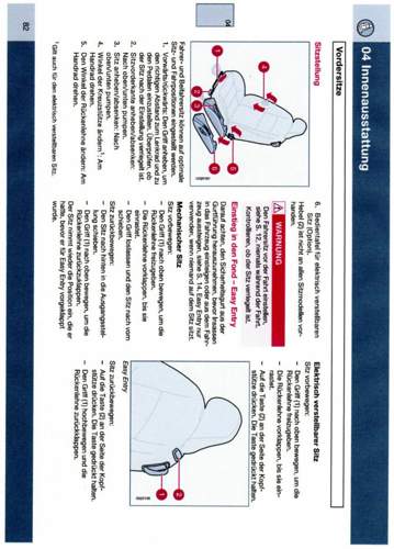

So jetzt hab ich ihn endlich, seit 6 Tagen darf ich ihn mein eigen nennen, den schönen C30 (EZ 03/07)
Alles tolli, nur das Umklappen der Sitze klappt überhaupt nicht. Irgendwas mache ich noch falsch:
wie hier schon beschrieben, hebel hochziehen bis zum anschlag, lehne nach vorne klappen, dann rutscht der sitz irgendwann fast wie von selbst schnell nach vorn, ok soweit.
aber dann, wie krieg ich den sitz wieder hinter? wo fasst ihr ihn an? sobald ich den hebel an der lehne nehme (nicht nach oben ziehe) geht nur die lehne nach hinten. der sitz bleibt vorne stehen.
wenn ich ihn dann per hand mit dem griff unterm polster zurückschiebe, macht er komische krachende geräusche, hab schiss was kaputt zu machen.
ich kriegs nicht hin den sitz wieder zurück zuschieben, heul. bin ich zu vorsichtig, wo fasse ich ihn am besten an, damit nicht nur die lehne nach hinten geht??
bitte um detailreiche, frauenverständliche erklärungen ;-)
Danke!
ps: der verkäufer meinte nur, der wagen hätte keine memory funktion, dass kann's doch nicht gewesen sein...

Wichtig ist Griff ziehen Lehne nach vorne bis sie vorne einrastet und
wirklich erst dann den Sitz nach vorn schieben.

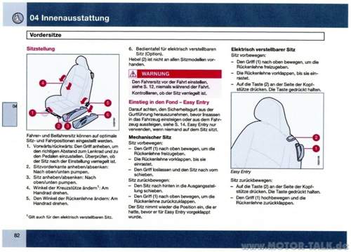

Das ist ja das Problem, sie rastet NICHT ein!! Das ich die Lehne erst nach vorne klappen muss und dann erst den Sitz nach vorne bewegen muss ist mir klar. Es geht mir, wie schon gesagt nur um das EINRASTEN der Lehne wenn sie nach vorne geklappt ist.

Sie SOLL nicht vorne einrasten! Nicht mit dem Manuellen System!!! Die rastet NUR ein, wenn man die E-Sitze hat bzw. einen E-Sitz. Die Lehne kann NUR in der normalen Position (Fahrposition) eingerastet werden aber NICHT in der vorgeklappten Variante. Wie gesagt, das Einrasten betrifft NUR die E-Sitze. Die Mechanischen/Manuellen rasten generell NICHT ein.
@DDD,
die Lehne rastet sowohl bei der elektr. als auch bei der manuellen Sitzverstellung ein.
Insofern kann ich das Problem vom TE verstehen.

Die Sitze sind im C30 und C70 gleich (soweit ich das von der Konstruktion beurteilen kann). Somit würde es mich arg wundern, wenn man die Sitze vorgeklappt einrasten könnte...
Was in meiner Bedienungsanleitung steht muss ja nicht stimmen.
Nur meine Lehne rastet vorne ein.
Seelze 01
Egal wie weit ich meins reindrücke, es rastet nichts ein. Nur die Arretierung zur Entriegelung der "Halteklemmen" (was damit wohl gemeint sein wird) greift.
Oder reden gerade alle aneinander vorbei?
Eben, egal wie weit ich die Lehne nach vorne drücke, es rastet nichts ein. Aber in der Gebrauchsanleitung steht das ja eindeutig drin. Ich denke wir haben jetzt alle begriffen worum es geht, was anderes kann da ja nicht einrasten außer die Lehne, der Sitz bleibt ja beweglich also vor und zurück, wenn die lehne gekippt ist.
Oder soll ich morgen mal ein Video reinstellen??
Ich glaube wir stellen uns alle etwas vor, was nicht ganz hinhaut...
Also, die Lehne rastet an einer Position ein. Aber der Sitz nicht. Also, es rastet nicht ein, sondern es entriegelt ein Mechanismus, welches die Öffnung/Verschiebung des Sitzes ermöglicht. DAS macht mein Sitz auch. ABER das ist NUR die Lehne. Der Sitz jedoch ist nach wie vor verschiebbar... Und rastet nirgendswo ein, solange man nicht den Griff/Hebelchen oben an der Ecke...

OK, mein Sitz soll nur die Lehne in gekippter Position einrasten. Der ganze sitz soll aber verschiebbar sein
Laut Bedienungsanleitung soll die Lehne einrasten was meine auch macht.
Also gehe ich davon aus das bei dir etwas nicht stimmt.
