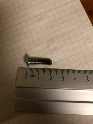

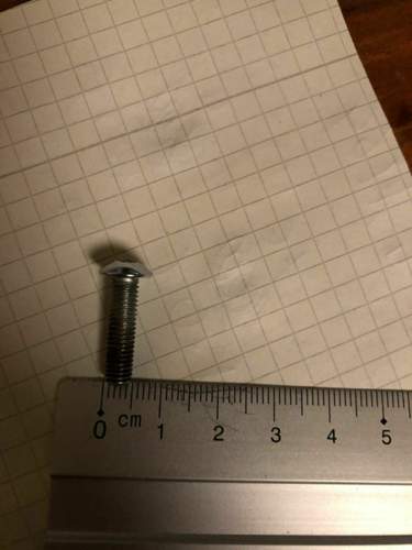

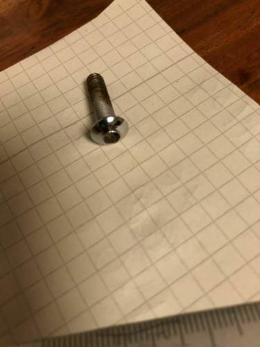

Kann mir bitte einer helfen bezüglich der Schraubengrösse in Zoll? Müsste 1/8 sein.
Bräuchte die genaue Bezeichnung das ich die bestellen kann. Steh irgendwie auf dem Schlauch.

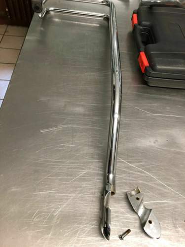

Sind die Schrauben von nem Tourer.
Von der Kofferreiling.
Danke
21 Antworten

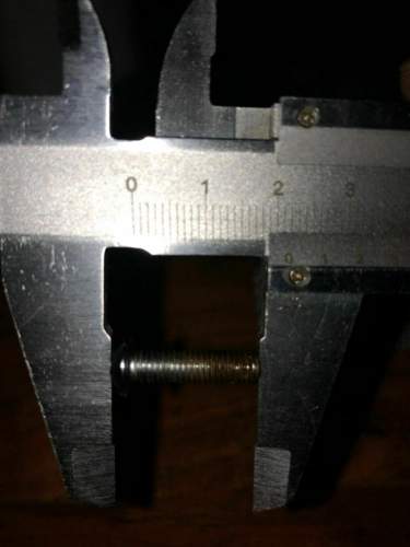

Das dürfte eine UNC N10-24 oder UNF N10-32 sein, je nach dem ob Normal oder Feingewinde, tippe auf ersteres. Länge ca. 3/4".
Die Bezeichnung 1/8" Schraube gibt es gar nicht und wenn dann hätte die ca. 3,2 mm Durchmesser und heißt 5.40 bzw. 5-44.
Idealerweise misst man Schrauben mit nem Meßschieber und holt sich die passende Größe aus einer Tabelle.

Themenstarteram 15. Februar 2022 um 7:31
Jo. Dann wird es wohl die 10- 24 sein.
Vielen Dank
Themenstarteram 15. Februar 2022 um 7:38
Wenn mir jetzt noch einer sagen kann wo ich die her bekomme wäre es perfekt.
EBay is schlecht
Themenstarteram 15. Februar 2022 um 7:42
Is 7/8 Länge
Themenstarteram 15. Februar 2022 um 7:49
Bei RC Schrauben bestellt.
Edelstahl Linsenkopf 10Stck
9,50€ inklusive Versand.
