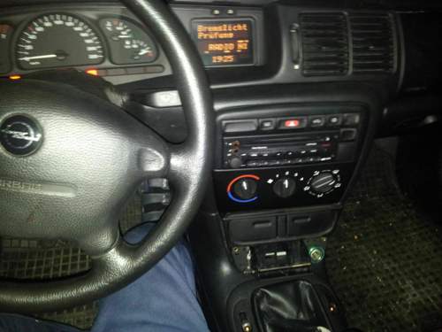

Bei meinem Opel wackeln die Geräte in der Zigarettenanzünderbuchse.
Deshalb habe ich mir die Zigarettenanzünder/Getränkehalter Kombination ausgebaut.
Nun möchte ich gerne die komplette Buchse aus dem Gehäuse bekommen.
Dies geht aber leider nicht da die Fassung der Beleuchtung im Weg ist.
Laut Zeichnung von Opel sind das 2 Teile.
Gibt es da nen Trick um die Buchse da raus zu bekommen ?
Danke im Vorraus 🙂

@Jerkey21 schrieb am 6. Januar 2016 um 00:02:39 Uhr:
Bei meinem Opel wackeln die Geräte in der Zigarettenanzünderbuchse. .....
Das ist bei mir genau so und ich ärgere mich von Anfang an darüber.
Die ZA-Buchse ist nicht nur nicht tief genug, sondern im Innendurchmesser auch etwas zu weit.
Ich bin deshalb schon lange auf der Suche nach einer geeigneten Lösung.
Wie hast Du das Problem gelöst und ist das eine gute Lösung? Danke.

Mit der Anleitung habe ich es nun geschafft die Buchse auszubauen.
Werde mich nun nach einer passenden Buchse umsehen.
Die aus unserem Passat B6 hat optisch die selben Außenmaße aber eben die etwas schmälere Buchse.
Mal sehen was ich da machen kann.
Wenn ichs nicht vergesse meld ich mich wieder 🙂
Habe mein Problem jetzt gelöst.
Habe die alte Zigarettenanzünderbuchse durch eine andere ersetzt.
Sie ist von Herth + Buss mit der Nummer : 56392605
Der einzige Unterschied ist nun, dass das Licht jetzt grün statt Gelb leuchtet. Der alte Leuchtring passte leider nicht.
Der Einbau war ganz einfach.
Alte Buchse mit Beleuchtungsring ausgebaut und neue Buchse mit neuem Beleuchtungsring eingesetzt.
Gekostet hat es mich 18€. Und ein Zigarettenanzünder ist auch mit dabei.

Sitzen die Zubehörstecker jetzt wirklich stramm in der Buchse?
War der Austausch der Buchse ohne irgendwelche Änderungen der vorhandenen Bohrung möglich?
Ist der Leuchtring grün eingefärbt, sodaß sich die Farbe nicht ändern läßt?
Danke im voraus.
Ich habe einen Bluetooth FM Transmitter.
Dieser ist vorher einfach aus der Buchse rausgeflutscht. Konnte man nur mit Papier festklemmen.
Nach dem Tausch der Buchse hält dieser einwandfrei ohne irgendwelche Hilfsmittel.
Der Leuchtring ging etwas straff in seine Halterung.
Man muss den Leuchtring ein wenig durchstecken und dann gleich die Buchse hinterher. Dann alles zusammen weiterdrücken bis es einrastet.
Der originale, gelbe Leuchtring hat bei mir ein anderes Maß wie der neue, grüne Leuchtring.
Dieser ist GRÜN eingefärbt.
Die grüne Beleuchtungsfarbe fällt aber so gut wie nicht auf.

Ich werde mich mal nach einer günstigen Bezugsquelle umsehen. Einen Ziga-Anzünder brauche ich als Nichtraucher ja nicht. Nach einer kurzen Suche sind Preise von € 16 bis € 30 plus Porto möglich.
Übrigens kann man durch "Additive Farbmischung" grün + rot auf gelb umschalten. Also mit einer roten LED könnte man dann einen gelben Ring erhalten.
Ohne Zigarettenzünder gibt es die Buchse auch. Kostet glaub ich nicht mal 10 €.
Hier die Nummer : 56394356
Man muss dann nur noch die Abdeckung für die Buchse entfernen und einbauen.
