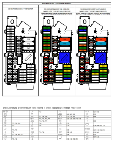

Der Zigarettenanzünder ist ohne Inhalt und ohne Strom. Brauche Ihn nur für die Erhaltungsladung.
Nummer der Sicherung?
6 Antworten
Steckplatz F46, 20 A Sicherung
Sicherungsplan-bmw-u06-verbrenner
soweit mir bekannt ist hat der Zigarettenanzünder nur Strom bei eingeschalteter Zündung und somit ist er nicht für eine Erhaltungsladung der Batterie geeignet.
