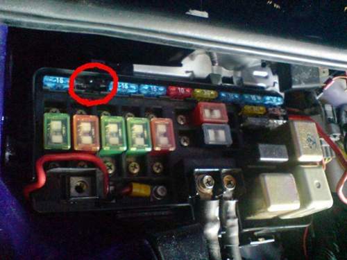

hallo bei mir ist heute das gleiche Problem aufgetreten .Wollte das Navi reinstecken und hatte plötzlich den ganzen Anzünder in der Hand .Aber anders wie bei meinen Vorgänger brennt die Kofferaumleuschte und die Innenraumlampe nicht mehr.Wenn ich fahre brennt ganz leicht im Cockpit die Lampe ob der kofferraum offen wäre .Abgeschraubt habe ich die Verkleidung schon den weißen stecker wieder drangemacht. Geht trotzdem nicht .Sichererung? Weiß nicht welche die es ist .Was kann man noch tun . Fazit : Kofferraumbeleuchtung - Innenraumlampe und Zigarettenanzünder geht nicht .Weiß einer rat ?

Die Kofferaumbeleuchtung ist über die Innenbeleuchtung geklemmt.
Ich tippe mal das 2 Sicherungen gekommen sind als er "zerfallen" ist,
wegen Radiorahmen = Masse und am Ziggi haste ja noch die Ziggibeleuchtung dranne 😉 und Ascherbeleuchtung .
lt. Schaltplan ist es die Nr.48 mit 15A für die Beleuchtung
und die Nr.46 auch mit 15A für Anzünder.
Aber Genaueres kann ich dir morgen sagen ich mach mal nen Foto
vom Sicherungskasten aus dem Motorraum. Die sind aber eigendlich auch beschrifftet ! Interioerlights bzw. Cigar wenn ich mich recht erinnere 🙄
Gruß Ronny

Hi Herta
also Sicherung für die Innenbeleuchtung sitzt im Motoraum im Sicherungskasten. Es ist die 2te von links und nennt sich "INTERIOR LIGHTS" siehe Bild1 und Bild2
Die Sicherungen im Innenraum variieren ja je nach Model und Ausführung !!! Bild3 & Bild4
da weichen die Belegungen von einander ab !
(hoffe mal du hast noch deinen originalen Deckel drauf 🙄 )
Wenn du den Ziggi wieder richtig fest hast, würde ich mal kontrolieren ob auch Saft auf dem Kabel ist !
Einfach eine Glühbirne (oder nen kleinen Lüfter vom PC der geht auch, sind schon Kabel dranne und läuft auch auf 12V 😉 )
kurz anstecken und das andere Kabel auf Masse legen.
WICHTIG mit eingeschalteter Zündung (!!!) da auch das variiert, manche Modelle haben Dauerstrom auf dem Ziggi andere nur bei Zündung !
(Genauso ist es mit dem Kühlerlüfter, manche laufen ohne Zündschlüßel noch nach, meiner nicht ! Deshalb ist mir auch mal ein Kühlerschlauch im Stand geplatzt auf dem Parkplatz nach 10min Standzeit ! ist kein Witz ... 😠 )
Das dicke 4mm² weiß-blaue Kabel ist dein + und deine Masse steckt auf diesem Metallring von der Verschraubung, der bei dir ab war !
Der weiße Stecker ist aufklappbar und im inneren ist der unisolierte Kabelschuh. Der Stecker muß richtig STRAFF drauf gehen sonnst wird die Steckdose evtl. zu heiß , je nach Verbraucher !
wechsel erstmal die Sicherung und checke ob auf dem Kabel Saft ist 😉
Gruß Ronny

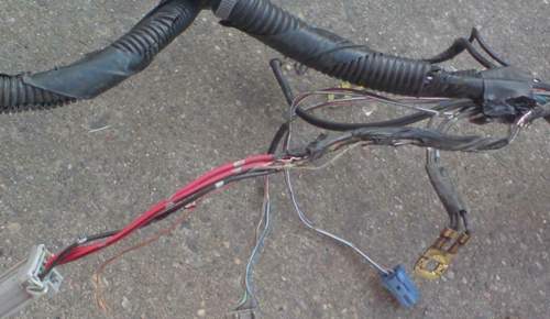

ALSO ich hab dir vorhin nochmal nen Foto gemacht , denke da verstehst Du was ich meine. Bild1
Massekabel und der Anschluß
eingerahmter Stecker (aufklappbar)
Stromkabel für'n Ziggi

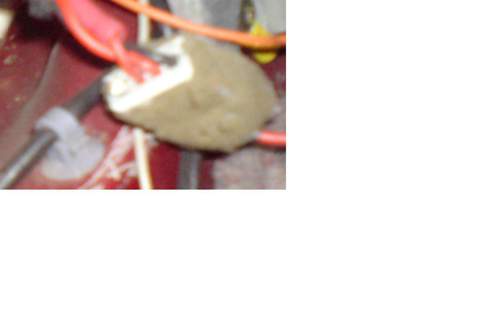

Die ganze Kabelei da unten ist ein ca. 15cm bis 20cm langer Minikabelbaum wo Ascherbeleuchtung , Ziggibeleuchtung und der Ziggi selbst mit verkabelt ist, und steckt dann an einem flachen grauen 4poligen Stecker der normal mit Schaumgummi umwickelt ist und von unten an den Ramen geklippst ist. Bild2
Auch wenn es noch so 'tricky' ist da unten und man sich "afganische Winkelfinger" wünscht, lass dir ja Zeit und lieber 2x kontrollieren !!!
1. der weiße Stecker muß FEST sitzen und darf nicht wackeln !
2. er MUSS richtig geschloßen sein !!!
3. die Birnchen müßen wieder fest eingedreht sein
SONNST sieht dein Kabelbaum mal ganz schell SO aus Bild3 und 4 !
Ich denke mal das willste sicher nicht !!!
Das Sicherste ist die ganze Frontblende abzuschrauben, dein Ziggi richtig verschrauben, den kleinen Kabelbaum richtig verlegen, alles wieder einbauen, und dann erst den grauen Stecker verbinden.
Zur Not lieber ein neues 4mm +Kabel ziehen mit Sicherung !
Viele verbasten die Kabel auch gerne mal beim Radioeinbau , Stromabgriff für Remutekabel oder andere Sachen wie Fußraumbeleuchtung, Navi Festeinbau und und und mein Vorgänger war auch so superschlau ! Warum Adapter kaufen ... kost ja was, schneide ich doch lieber den Originalstecker (vom Radio)ab und knipper das so zusammen ! Und dann kommt SOWAS bei raus !!!
