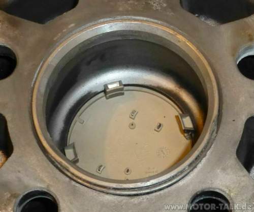

Es fehlen zwar nicht die Zentrierringe, aber deren Montage gestaltet sich schwierig. Der Spannring (nennt man den so?) geht bzw. bleibt nicht richtig in der Nut. Kann ich den einfach weglassen?
Gruß DVE

...der ist ja auch schon völlig verorgelt... 😉
Richtig. Wenn er Zentrierringeverwendet, die nicht völlig verbogene Spannringe haben, passen die auch vernünftig in die Felge. 😉
