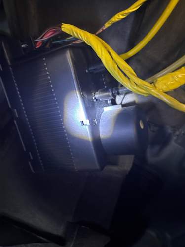

Hallo liebes Forum,
ich besitze einen w202 aus dem Baujahr 1994. Nun habe ich bemerkt, dass nach dem Anmachen der Zündung die Zentralverriegelungspumpe immer "nachpumpt". Diese hat die Teilnummer 2028001548. Um herauszufinden, welcher Schlauch undicht ist, wollte ich einen zudrücken oder abziehen und den Zugang zur Pumpe stopfen. Nur ist der Schlauch so hart und fest, dass er irgendwie nicht abgeht. Hat jemand eine Lösung für das Problem? Ist mehr Gewalt gefragt oder wie geht das ganze ab?

Danke für die Antwort, aber erstmal geht es mir nur darum die Schläuche abzumachen. Zieht man da den Schlauch von dem Plastikstück ab, oder das Plastikstück mit? Siehe Anhang
Schlauch

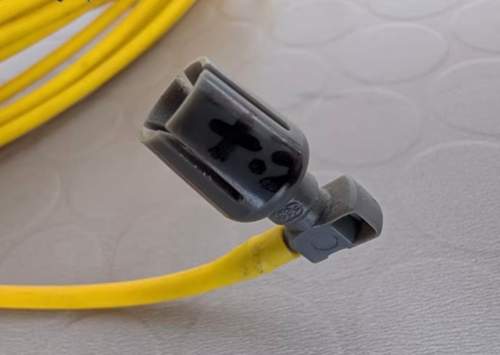

Auf dem Schlauch ist ein Plastik-Stecknippel.
Der ist in die Pumpe eingesteckt und eingerastet. Den Nippel musst da rausziehen ohne dass du ihn abbrichst.
Okay danke! Aber gibt es da eine gewisse Technik oder einfach mit einer Zange am Plastik etwas drehen und ziehen bis es ab ist?
Der Stecker am Schlauch geht außen drüber. Der PIN an der Pumpe ist dann innen. Anbei ein Bild der Pumpe ohne Schläuche.
Das rastet da ein. Evtl. kannst mit einem flachen Schraubendreher nachhelfen.

Hier noch ein Bild eines abgewinkelten Steckers.
Bild #211639713
Moin,
in einem anderen Forum wurde ein 7er Maulschlüssel empfohlen, um den Stecker hochzuheben.

Danke schonmal, nach längerem Suchen konnte ich feststellen, dass der grüne Schlauch am Druckluftverteiler im Motorraum undicht ist. Also hier zischt es genau am Verteiler. Dann kann doch nur die Verbindung dort undicht sein oder?
Nur frage ich mich nun, wie ich hier weitermache.
