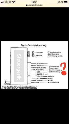

Stehe voll planlos da
hab ne Zentralverriegelung bestellt und hab Probleme mit dem Plan wo was hin kommt
Da steht Siehe Anleitung hab aber bloß das kann mir jemand helfen wo grau bis gelb/schwarz angeklemmt werden soll

Dann musst du deinen Händler um Lieferung der Anleitung bitten. Ohne die wäre das trial & error. Mit ein bisschen Suchen findet man aucch öfter sowas online. Oder beim Hersteller.
Moin,
die tolle chinesische Einbauanleitung :-(
du kannst das Steuerteil mit Strom versorgen , entweder über nen Netzteil oder abgesichert vom Fahrzeug und mit einem Ohmmeter messen was beim Betätigen passiert .
Die Stellmotoren sind ja meist 2 polig und werden durch umpolung in die entsprechende Richtung bewegt .

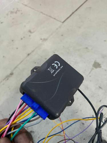

Die Originale soll einfach ne Fernbedienung bekommen hab aber keine Ahnung an welche Leitung und welchen Kabelbaum ich das an klemmen muss
Hab da ne Ahnung. Schick doch mal ein Bild von dem Steuergerät und dessen Kabel, die mitgeliefert wurden.
Das ist das Teil

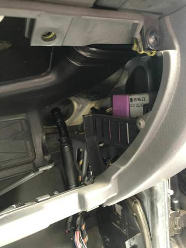

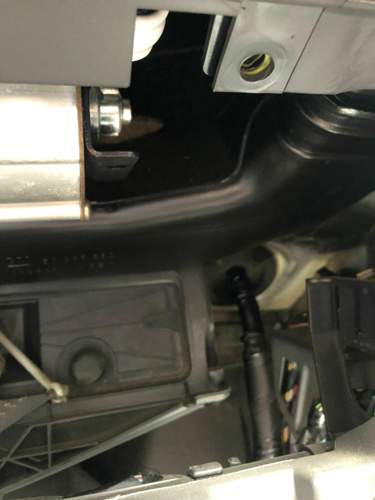

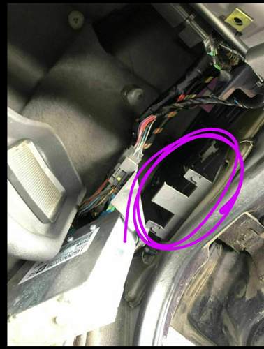

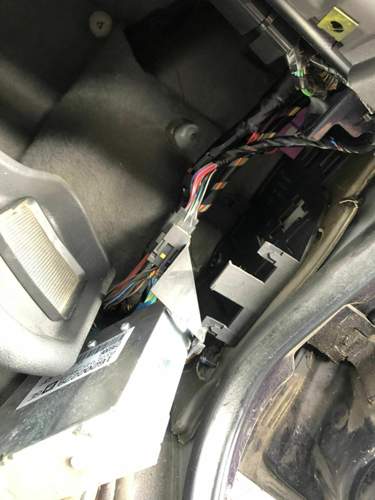

Werde hier irre. Ich finde das Stg einfach nicht. Siehe Bilder. Und er hat ZV ab Werk. Komisch alles.
Fca7a557-b0b4-4d60-a4ea-b93d6aeb953f
614308b9-763e-4440-b605-c61eda9ce096
39e01ad2-f315-4534-bd88-1f2795ce0a7b
Die Halterung abschrauben und hinter der Verkleidung suchen.
Gruß Acki
