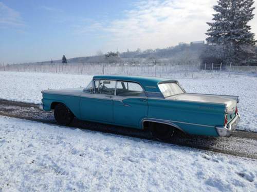

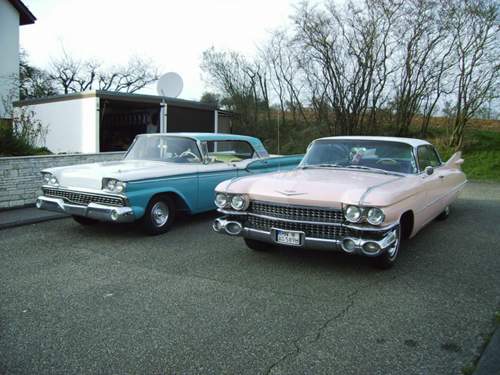

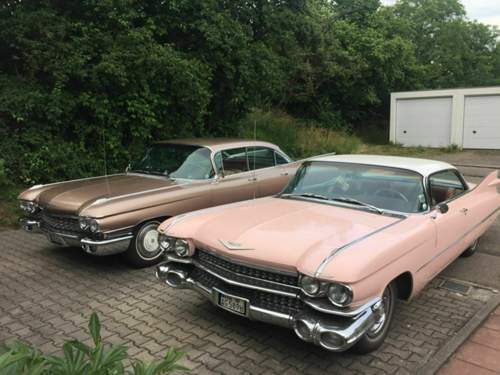

Den rosa 59er Caddy hab ich seit 12 Jahren ( war damals noch keine 18 als ich ihn über Vaters eBay Account ersteigert hab und dann mit Kollegen fit fürs H Kennzeichen gemacht hab, war damals im 1.Lehrjahr als KFZ Mechatroniker )
Der 59er Ford war 3 Jahre lang mein Alltagsauto, natürlich gut Wachs konserviert , so zuverlässig ist das neuere Auto nicht mehr...
Und zuletzt noch mein 60er Caddy Sedan

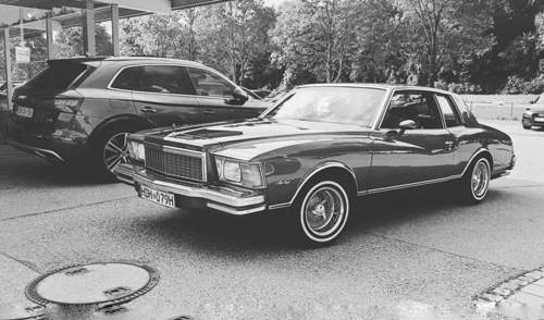

Mein 79iger Monte Carlo der mir aber seit längerm mehr Kopfschmerzen als Freude bereitet 🙁
4.4l V8 267Cui
Bucket Seats / Floor Shifter TH350
2tone Carmine Red / Dark Carmine Red
EZ 10/79 in Österreich. In Deutschland seit 04/2016
Gebaut lt. VIN in Ontario

Ich geh ganz Stark von Vergaser aus. Sobald er warm wird säuft er ab - drehzahl fällt so stark das er Absäuft. Wenn Du versuchst Gas zu geben "Verschluckt" er sich komplett und es fühlt sich an als ob man Bremst (Motorbremse/Fehlende Drehzahl). Haben schon versucht den Vergaser (2bbl Rochester) einzustellen - ohne Erfolg. Jetzt werd ich mal Rebuild Kit besorgen und dann wird sich zeigen. Umbau auf EB ist mir zu Kostspielig da kein Plug&Play.
Dachte auch das es vllt. von der Benzinpumpe kommt oder so, aber Zufuhr ist gewährleistet und Benzinfilter hab ich auch gewechselt.

Ja, wir haben versucht ihn Einzustellen, aber da konntest Schrauben und machen wie Du willst, da hat sich an den Werten rein gar nix geändert. Und aufbohren um an die letztmöglichen Einstellräder zu kommen will ich nicht wirklich. Was ich am Anfang gemacht habe - Leerlaufdrehzahl erhöht. Aber da tut mir einfach nur das Getriebe leid wenn ich in D Schalte - also auch keine langzeitlösung.
Ja, jetzt mal rebuild besorgen (obwohl hier das Problem ist - nirgends steht ne 170iger Nummer am Vergaser!!!) .. ich geh halt jetzt mal Blind nach den Daten die ich habe .. 2bbl DualJet Rochester für 267cui 79er Chevy Motor, da findet sich ja einiges, ich hoffe nur auch das Richtige.

Er steht jetzt schon ne weile und ich kann mich nicht mehr 100% daran erinnern ob er vollständig auf ging, aber ich meine zu glauben das uns beim Versuch den Vergaser einzustellen nix dergleichen aufgefallen ist.
Ich hol ihn demnächst mal wieder raus dann wollen wir Ihn nochmal Anschauen. Das mit dem "Überlaufen" hatte ich auch schon irgendwann mal im Kopf, ich war ja immer fest der Überzeugung das es irgendwo an der Benzinzufuhr (Pumpe o.Ä.) liegen könnte weil gaaanz am Anfang trat das "Absaufen"-Problem nur auf sobald es Bergauf ging. Haben wir dann aber auch getestet und Treibstoff bekommt er auf jeden Fall genügend.
Werde mir die Gedankengänge mal Notieren und bei der nächsten Vergaserbetatschung berücksichtigen.
