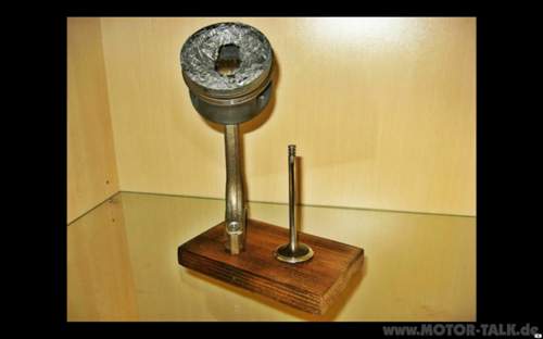

habe hier nochmal n schönes bild wie es aussehen könnte
Kolben-und-ventil

+Kurbelwelle,Ventilführungen,Pleuellager,den Pleuel würde ich auch nicht mehr trauen und die Hydros werden auch einen weg haben,Zahnriemen,Spannrollen und alle nötigen Dichtungen,Öl etc. und Kleinzeugs wie neue Schrauben usw.---->
Totalschaden
man muss den motor zerlegen um zu schauen was defekt ist, manchal nur kolben und ventile, manchmal kolben + ventile + kopf + alles mögliche.
da ist es meistens wirtschaftlicher einen funktionierenden gebrauchten motor einzubauen
