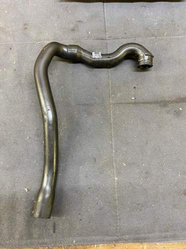

Ah, eine Frage noch: Ich hab vergessen wo der Schlauch sitzt. Das kurze Ende kommt, wenn ich mich recht erinnere, auf den Ölsammler. Aber das lange Ende...
Volvo-schlauch
Das geht doch runter zur Kurbelgehäuseentlüftung wenn ich mich jetzt nicht täusche.
Kurzes Ende oben beim Ventildeckel. Langes runter zur KGE
Hallo, hab ganz vergessen zu schreiben, dass ich das Teil montiert habe. Wie Harvey geschrieben hat, kurzes Ende auf den Ventildeckel, langes Ende auf den Ölsammler.

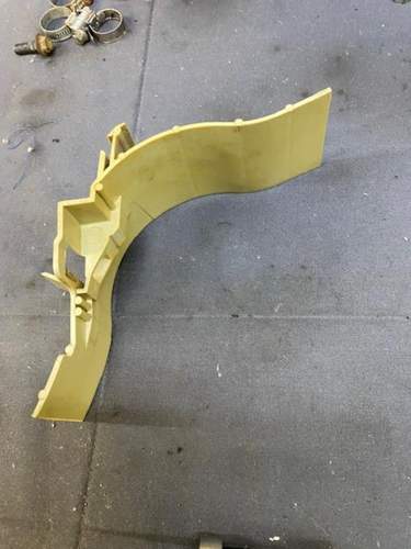

Jetzt hab ich noch ne Frage: Die kleine Zahnriemenabdeckung wird in die große innere Abdeckung eingeklickt, hat jemand eine Abbildung wo und wie rum die reinkommt? Ich Idiot hab das vergessen, bekomme ich das Teil noch rein jetzt wo der Zahnriemen eingebaut ist? Hab ein Bild von dem Teil beigefügt.
Abdeck-innen
Hallo zusammen, auch das hat sich erledigt, ich hatte glücklicherweise die alte Abdeckung noch, daran konnte ich sichten.
