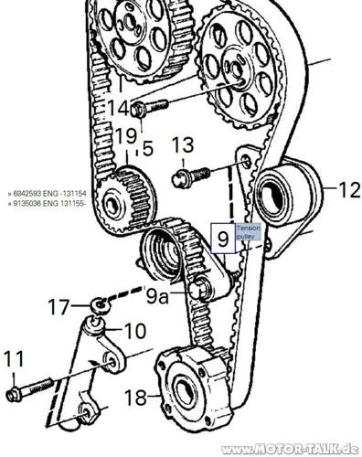

Hey Leute,
scutyde (Christian) und ich haben uns heute an den Zahnriemen gemacht und sind leider vorerst an der Spannrolle gescheitert.
Die alte sieht gaaanz anders aus als die neue und ist auch vom Durchmesser um einiges kleiner.
Ich habe beim Bestellen extra auf die Motornummer etc geachtet und denke nun, dass die mir ein falsch etikettiertes Teil geschickt haben, kann das sein?
Ich stelle euch mal eine Fotostrecke in der Reihenfolge meines Gedankenganges ein.
Vielleicht habt Ihr eine Idee?
Danke
Johnny
habe mal im VADIS nachgeschaut da steht die gleiche Info: ab Motor 131155 Teilenr 9135036 vorher 6842593.
Noch eine Frage an die T5 Fahrer. Stimmt es das die Motor Bezeichnung B5234FT ist? Das sagt mir das VADIS wenn ich die VIN von JohnnyT-5 eingebe.
Cristian
Zahnriemen-t5
VADIS sagt bei meiner VIN auch: B5234FT
Skandix: B5234T
mfg
Patrick
Edit: gerade nachgelesen. Das F steht für Katalysator und wird mittlerweile weggelassen, da heutzutage ja jede Kiste einen hat.
Soo Problem gelöst!
Die hatten die Spannrollen falsch etikettiert und schicken nun zu morgen die richtige!!
Alles also halb so wild!!
