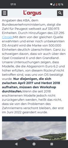

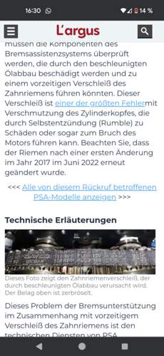

@ZimboRollo schrieb am 30. Juni 2023 um 17:10:10 Uhr:
Im Juni 2022 wurde am Puretech eine konstruktive Änderung vorgenommen, die vom KBA genehmigt werden musste.
Gibt es dafür eine glaubhafte Quelle dafür?
Ja, es wurde eine Veränderung im Juni 2022 vorgenommen, die vom KBA genehmigt werden musste.
Die französische Autozeitung L'Argus berichtete darüber.
Das Problem soll aus der Welt sein, wenn das richtige Öl ( Total Ineo First PSA B71 2010) benutzt wird und der Wechselintervall mit 20.000 p.a. , oder bei weniger 1x pro Jahr eingehalten wird.
Auch bei den älteren Modellen ist der Zahnriemen Verschließ auf o.g. Missachtung zurück zu führen.

Richtig. Aber es scheint dieses Mal eine größere technische Änderung gegeben zu haben. Es wurde nicht nur der Riemen geändert.
