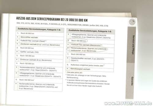

sorry, aber beim 5 Zylinder - Benzinmotor ist der Wechsel des Steuerriemens alle 180.000 km, oder 10 Jahre vorgeschrieben!
So steht es in meinem Scheckheft. (siehe Anhang).
160.000 km, oder 10 Jahre sind`s beim Dieselmotor. Walera1 hatte aber den Wechselintervall des 103 KW Motors (Benziner) erfragt!
LG,
Nordisk.
Scannen0001

hallo,
ja, du hast recht. beim modelljahr 2006 ist das wechselintervall 180.000 km bzw. 10 jahre. dieses gab es erst ab einführung der 30.000 km intervalle.
bei den modelljahren davor, bei denen mit 20.00 km intervallen, war der wechsel bei 160.000 km oder 10 jahren vorgeschrieben.
das hatte ich jetzt nicht bedacht...🙄
vielleicht sollte Walera1 dann mal angeben, welches modelljahr sein fahrzeug ist.
gruss
