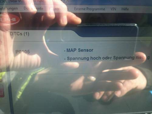

So heute mal wehrend der fahr den fehler ausgelehsen fehlercode p0105 ,was heisst das jetzt genau ?.

Wo find ich den beim 1.6 mit 101 ps ?
Ladedruck? Beim Saugmotor?
Ich tippe auf agr, wenn das nicht sauber arbeitet bekommt der MAP Sensor falsche Drucksignale. Reinigen hat bei meinem AGR nicht funktioniert. Zieh mal den Stecker vom AGR und schau ob das Ruckeln weg ist.

Wo nimmst du eigentlich die fehlercodes her???
War beim händler der hat sein lappi drann gehapt und der fehler P0105 stand da ,dann hat der zu mir gesagt er guckt mal nach.Er hat mir dann die sachen gegeben deswegen frage ich ja hier nach.
Da es ein Sauger ohne LLM ist arbeitet dieser mit drucksensor und errechnet so die benötigte luftmenge für eine optimale Gemisch Zusammensetzung.
Fehlermeldungen rühren daher an undichtigkeiten oder falsche luftberechnung.
UnterDruck Schläuche zum Sensor überprüfen.
Sensor selbst auch. Des weiteren AGR System überprüfen.
Hat also nix mit nen Turbo zu tun.
@Opel-Power-Nrw schrieb am 26. Februar 2018 um 17:10:07 Uhr:
Dann frag ich mich was das für ein Programm war.
Made aus fern ost???????
Weist eigentlich wo der Sensor ist???
LLM? LMM? Luftmassenmesser?
Egal, vom Ansaugkrümmer geht ein Schlauch zum MAP Sensor an der Spritzwand.

Der hat sein Laptop und ein Kabel mitgenommen ,dann hat er an der Handbremse das Plastik entfernt und den stecker reingesteckt.An den stecker war ein schwarzer dicker kasten ,am laptop musste ich meine daten eingeben und dann auf weiter.Dann stand da Verbinden und ein fenster ging auf mit den fehler ,den haben wir gelöscht und sind eine runde gefahren.Aber der Fehler P0105 kommt immer wieder.
