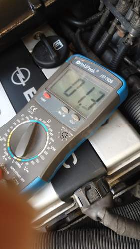

Massevercrimpung durchgemessen--Wert 0.07, ist nicht Ideal würde ich mal sagen Sollwert 0,01.

Welche Massevercrimpung meinst Du ?
Feldabhilfe 2006
Ja.
Die Vercrimpung der Sensor-Masse am PIN 9 vom X 80 ist damit gemeint.
Da würde ich ein neues Kabel direkt zum Ladedrucksensor vom MSG-Stecker X 80 PIN 9 ziehen.

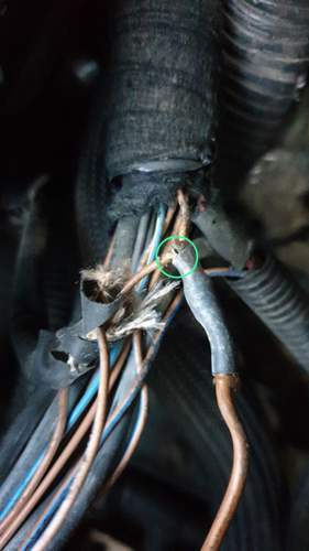

So, es gibt Neuigkeiten. Beim erneuten überprüfen der Massevercrimpung ist der Widerstand noch höher gestiegen 0,12, daraufhin habe ich den Motorkabelbaum auseinander genommen und da kam auch Direkt eine Unisolierte Stelle zum Vorschein. Plus es wurde schon einmal gemacht , aber s.Foto gelötet, nicht Optimal an so einer Stelle Ich habe alles neu gecrimpt, das hat den niedrigsten elektrischen Widerstand, ist jetzt Top 0,01.
Habe heute erstmal Feierabend gemacht Morgen baue ich den Rest zusammen. Und berichte weiter.
Erhöhter Widerstand
Unisolierte Stelle
Crimpzange /Stossverbinder
+3
Löten=Bruchstelle im voraus! Besser "Nackt" gecrimpt!
