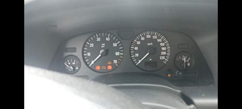

Hallo liebe Leute.
Ich habe ein Problem mit meinem Opel Zafira A
Manchmal beim Starten des Wagens leuchten die gelbe ESP/TC und die gelbe Motorelektornik/Getriebeelektonik/Wegfahrsperre Lampe.
Wenn ich dann mehrere 100 Meter fahre geht er meist im Stand einfach aus. Danach springt er erst nach ein paar Mal versuchen wieder an.
An manch anderen Tagen leuchten einfach gar keine Leuchten auf und der Wagenaift ganz normal.
Hatte jemand von euch auch schon mal so ein Problem?
Ich kenne mich so gut wie garnicht aus.
Ich konnte nur im Netz etwas recherchieren und kann nur vermuten woran es vielleicht liegen könnte
Ich vermute das vielleicht die Batterie im Autoschlüssel leer ist oder vielleicht der Transponder irgendwie nicht richtig funktioniert? Das der Wagen eventuell aus diesem Grund die Wegfahrsperre rein knallt?
Wäre nett wenn ihr mir weiter helfen könntet und euer Wissen mit mir teilt.
Danke Liebe Grüsse Dennis

Wechsel die Werkstatt und such Dir eine die einen Diagnosetester hat welcher auch auf das ABS Steuergerät zugreifen kann.
Eventuell auch mal die Live Daten der Abssensoren angucken lassen.
Glaube aber das es sich um zwei unterschiedliche Fehler handeln könnte und das ausgehen mit der ESB/TC Geschichte nicht zwingend etwas zu tun hat.

Hab hier nochmal 2 Fotos wo man sehen kann wie es vor dem losfahren ist und ein Foto nachdem er ausgegangen ist.
1000028713
1000028714
Wir brauchen die Fehlercodes!
Bei einem Schaltwagen reicht es Bremse treten, Vollgas geben und Zündung einschalten.
NICHT STARTEN!
Das Steuergerät gibt dann einen Blinkcode aus, der die im Motorsteuergerät gespeicherten Fehlercodes wiedergibt.

Am besten mit Handy Filmen und den / die Codes posten.
Ich kann morgen gerne versuchen den selber auszulesen oder ich lasse den nochmal auslesen.
Und wie schon erwähnt, tritt das problem nicht immer auf. Wenn ich jetzt ans Auto gehe und will starten kann es sein das keine Leuchten angezeigt werden und dann fährt der ganz normal. Man müsste halt direkt auslesen wenn die Lampen mal wieder leuchten. Aber man weiß halt nie wann es passiert. Aber ich versuche es morgen und berichte dann.
