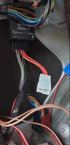

Bin dabei eine AHK von Westfalia in meinem OPC nach zu rüsten.
Ein Stromkabel zur Batterie habe ich bereits gezogen. Ist übrigens eine 13 Polige mit Jäger AFC Modul. Suche nach einem Schaltplan war vergeblich.
Viel Kabel zum anschließen gibt es eigentlich nicht, aber ich weiss nicht genau wo was hin kommt.
Vielleicht kann ja wer helfen. Anbei Fotos.

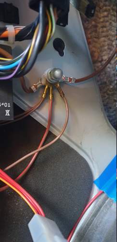

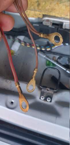

Alles mit Ringöse , braun + braun + braun/rot ist Masse, kann zusammen angeklemmt werden.

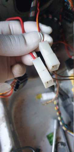

Das weiße Steckergehäuse mit Rot, Rot /Gelb ist für die Dauerstrom Versorgung / Ladeleitung für einen Anhänger (Wohnwagen)
Ich hab den von Jäger bekommen . hat er mir zukommen lassen .
Da wird nicht alles eindeutig erklärt wo welches Kabel hin kommt. Ich habe 2 Massekabel + noch so ein Komisches rot braunes Kabel , dann 3 Flachstecker, und dann auch noch kein Plan :-) , Extra Klasse Mischung

Dann stell doch saubere Bilder rein.
Danke Weini , und wo klemme ich das nun alles an ? Kabel zur Batterie habe ich schon gelegt, nur weiß ich da z.B nicht wo es hinten angeklemmt wird.

Bild 1 Dauerstrom für AFC Modul, existenziell
Bild 2 Dauerstrom / Ladeleitung Wohnwagen, Option
Bild 3 Masseverbindung vom E-Satz, existenziell
ok, also Bild 1 Dauerstrom für AFC Modul welches Kabel wohin ? Gel/rot oder das rote ?
Bild 2 entfällt ja das brauche ich nicht ?
Und Bild 3 alle an die Karosserie Masse?
@Kafett schrieb am 9. September 2023 um 22:10:21 Uhr:
ok, also Bild 1 Dauerstrom für AFC Modul welches Kabel wohin ? Gel/rot oder das rote ? BEIDE
Und Bild 3 alle an die Karosserie Masse? JA
