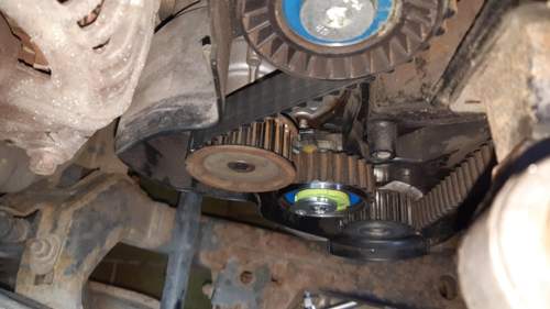

habe soeben eine neue Spannrolle eingebaut und dabei folgendes Problem:
Zuerst die Vorspannung auf NEW stellen, dann die Befestigungsschraube M8x50 anziehen. Dabei wird immer die Vorspannung auch verstellt. Wie macht ihr das, dass sich die Vorspannung nicht verstellt?
Die Schraube mit dem "filigranen Kopf" soll ja mit 40 Nm angezogen werden, da verstellt sich jedes mal die Vorspannung.
Vorspannung_Spannrolle
2 Antworten
Die Schraube der Spannrolle bekommt 20Nm! Nicht mehr!
Ziehe die Schraube immen an, während ich mit einem Imbusschlüssel gegenhalte.
Entgegen vieler Anleitungen, wird der Zahnriemen gespannt in dem die Spannrolle gegen den Uhrzeigersinn gedreht wird.
Danke an Weini!
Habe inzwischen auch herausgefunden, dass 20 Nm reichen, dann kann man tatsächlich auch gegenhalten.
Die Linsenkopfschraube M8x50 ist halt auch Mist, Im Neuzustand hat sie schon 45 Grad nach außen abgeschrägte Kanten, da bleiben nur noch max. 3 mm für die Stecknuss.
Ist das etwa Absicht, dass man sie nicht zu stark anziehen kann?
