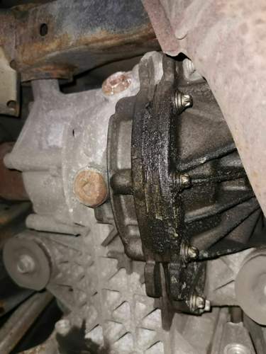

bei 140TKM eigentlich kein defekt da Haldex unauffällig ist. Nur hinter der Haldex am Differenzial fängt meiner an zu schwitzen. Laut FOH "sieht schlimmer aus als es ist". Verdacht liegt wohl am defektem Entlüftungsventil,dadurch baut sich Druck im System auf und drückt das Öl raus.
Öle sind noch die ersten vom Werk. Werde die gleich beim Tausch vom Ventil wechseln. Sprich Öl für Haldex,Öl vom Diff mit Filter. Vielleicht schaffe ich es Fotos vom abgelassenem Öl zu machen.
Im Anhang die Bilder...
